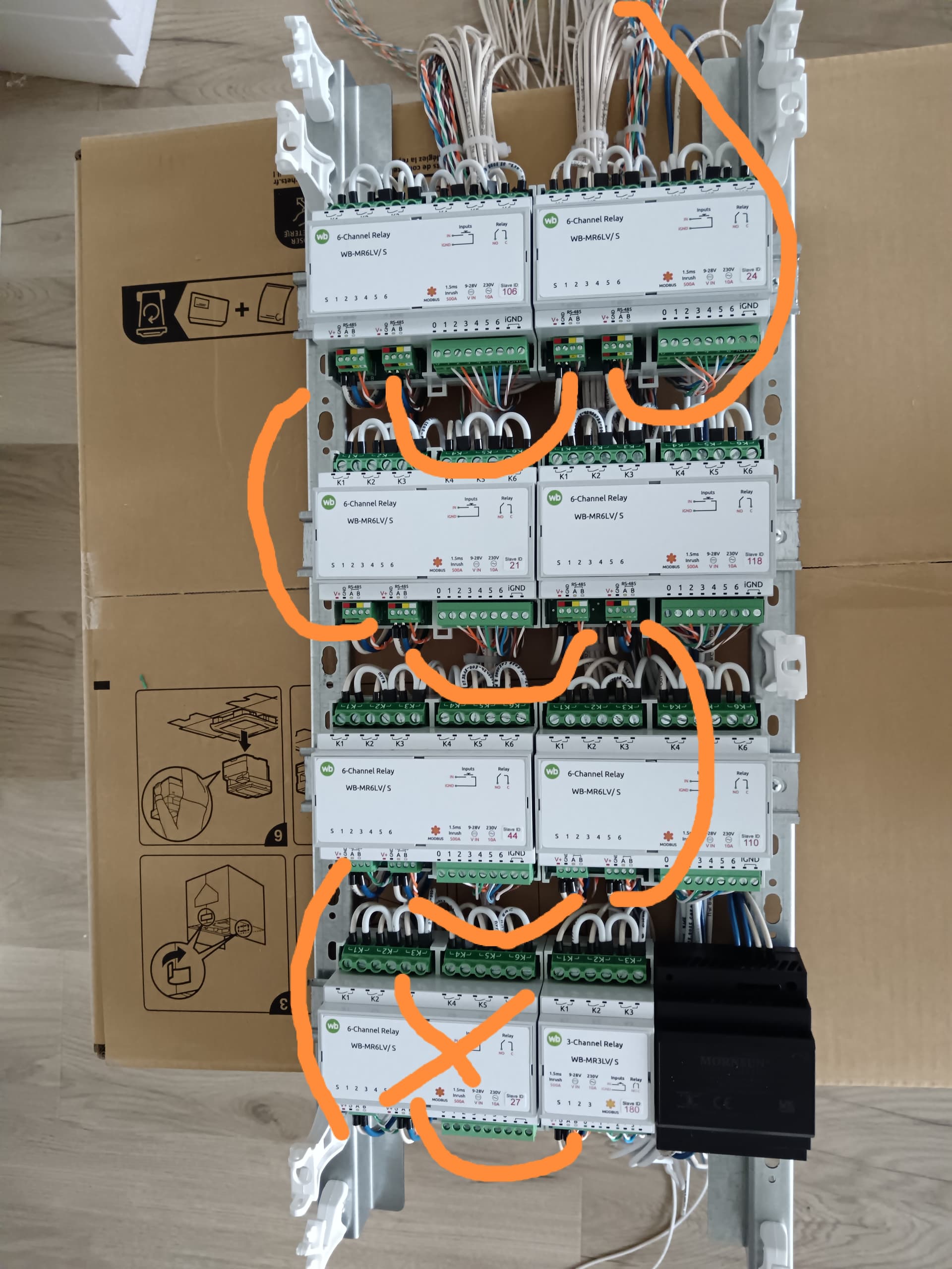

для шины была взята оранжевая витая пара 6ой категории, но 7ой модуль подключен зеленой парой, соотв отличаются витки, это не может влиять?

переподключил, пропустил 7ой модуль
т.е. после 6го подключил 8ой и он прекрасно определился автоматически
т.е. подключенный 7 модуль к шине не пускал данные к 8му
может он в каком-то особом режиме?

Мне кажется у Вас проблема с кабелем/соединением на том отрезке
основной кабель закреплен на динрейках и его не вытащить, поэтому все тестовые соединения я делал другим, новым чтобы как раз это исключить
больше похоже на проблему этого 7го модуля, там же два клемника, которые видимо просто обеденены между собой, правильно они звонятся на других, на этом конкретно не пробовал. поэтому соединил вход шины один выход другой. и по логике шина до 8го должна же была прийти, но пока через 7ой было подключено 8ой тоже не видился

кабель начиная от 6го модуля весь заменил сразу же, не помогло.
