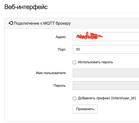

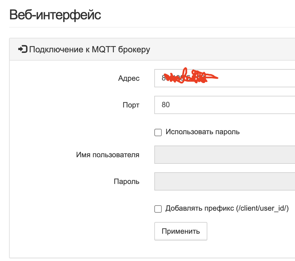

Предусловие:
имеется белый ip
установлен пароль по инстркции Установка пароля на веб-интерфейс контроллера Wiren Board (Debian Bullseye) — Wiren Board
проброс порта 80 на WB.
интерфейс работает

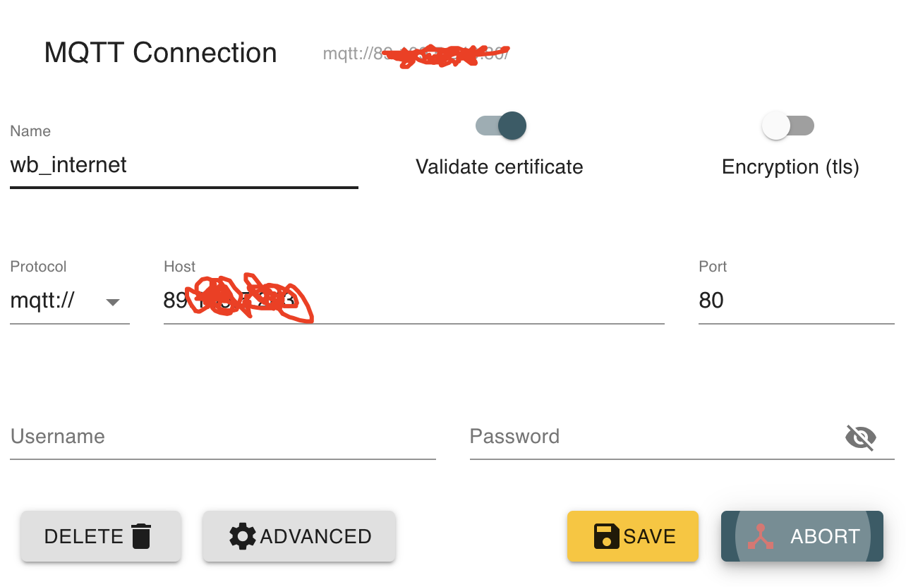

не работает MQTT Explorer. указан айпишнит ктот же что и в настройках вебинтерфейса
что я делаю не так?
Нужно так же пробросить порт 18883.
В MQTT Explorer выбирайте протокол «ws://» и порт, через который сделан проброс к 18883.
