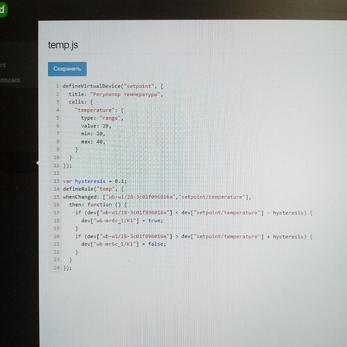

defineVirtualDevice(“setpoint”, {
title: “Регулятор температуры”,
cells: {
“temperature”: {
type: “range”,
value: 29,
min: 20,
max: 40
defineRule(“temp”, {
whenChanged: “wb-w1/28-3c01f096016a”,
if (newValue < dev[“setpoint/temperature”]) {
dev[“wb-mr6c_1/K1”] = true;
} else {
dev[“wb-mr6c_1”][“K1”] = false;
Подскажите ,что в коде нужно дописать ,чтобы гистерезис добавить в программу ?

В таком исполнении все заработало .Но появился еще вопрос ,как присвоить свое имя к примеру датчику температуры ds18b20, который подключен к WB к 1-wire ? У него большое название и очень неудобно вписывать такое название датчика в программу. Да и еще таких датчиков на шине будет с десяток ,так совсем можно запутаться. Поправьте пожалуйста в программе ,что нужно дописать и куда .Может лишнего чего в проге написал ,выслушаю ваше замечания . Только пишите по человечески ,я не программист.
Куда проще объявить в программе имя константой и обращаться уже по ней.
Ну или переменной:
var some_temp_sensor = "wb-w1/28-хххххххх"
whenChanged some_temp_sensor, then:

С моей точки зрения - вполне работоспособно. И, что главное - понятно как работает. Я ведь тоже не программист, так, по верхам понахватался.

Все получилось, спасибо .Есть еще вопрос ,как сделать массив управления реле (к примеру по одному событию надо включать 3 реле) ? Или каждое реле дописывать в свою строку проги ? В одной строке программы как сделать ?
Делаю подобное функцией, куда передаю json с именами, чтобьы в функции перебрать циклом. Но так себе путь, годится только тогда когда состав переключаемых каналов может меняться.
Да, каждое реле - это надежно и работает всегда.
