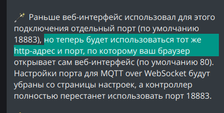

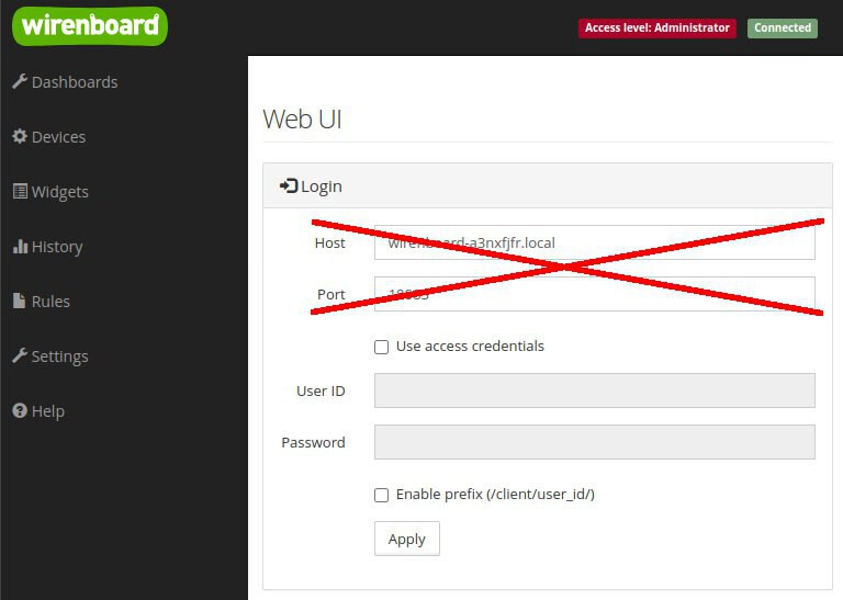

Я бы хотел получить ответ на начальный свой вопрос - на какой порт и каким протоколом будет подключаться веб-интерфейс? Или вы вообще прекратите использовать там mqtt и все данные будут летать без вебсокетов по http, но тогда зачем там останется незачеркнутый на картинке user id password ?
На 80 http

Правильно ли я понимаю, что в новой прошивке взаимодействие веб-интерфейса с брокером напрямую больше не будет и вся телеметрия и топики полетят через http ?
И повторю вопрос - что будут тогда значить user id + password на вашей картинке в интерфейсе? От чего они будут?

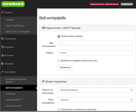

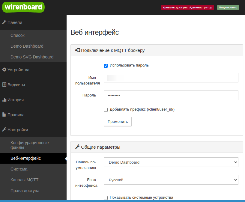

Установил WB7 testing
Wirenboard release unstable.latest (as testing), target wb7/bullseye
wb-mqtt-homeui/testing,now 2.93.11 all [installed]
Смотрим в интерфейс , действительно нет полей настройки портов.

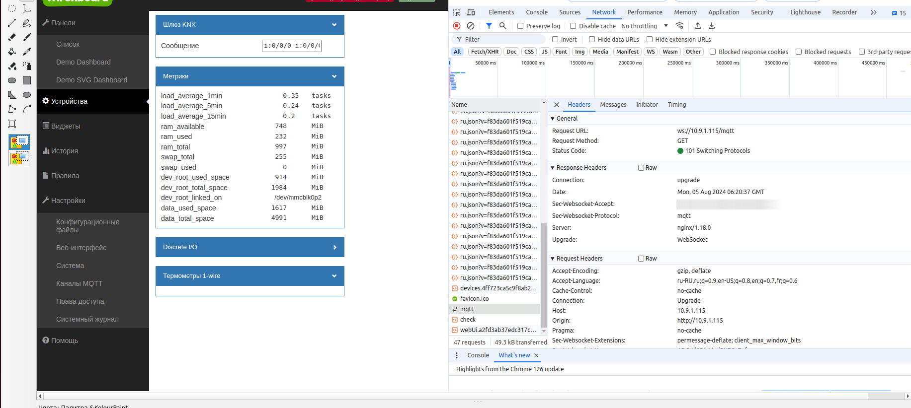

Обмен между браузером и контроллером идет действительно по порту 80 используя WS
Однако уже на контроллере location /mqtt проксируется как и раньше в порт 18883 в nginx
	location /mqtt {
	    proxy_pass http://127.0.0.1:18883;
	    proxy_http_version 1.1;
	    proxy_set_header Upgrade $http_upgrade;
	    proxy_set_header Connection upgrade;
То есть порт 18883 будет использоваться но уже только локально на loopback интерфейсе.
Да на входе используется 80 порт а внутри он уже разбивается на нужные порты.
