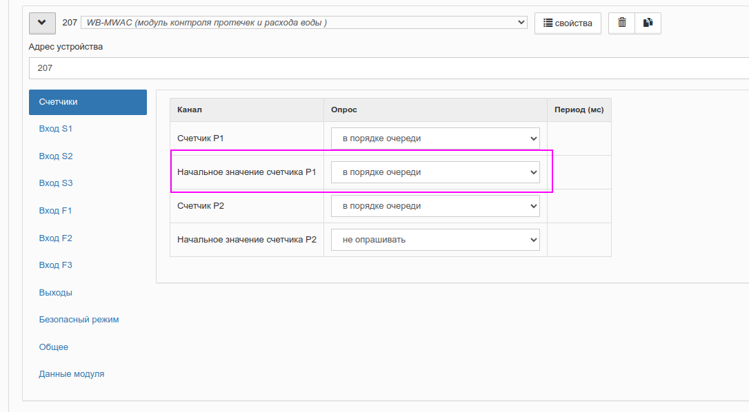

  1. В настройках модуля включите опрос регистра начального значения:

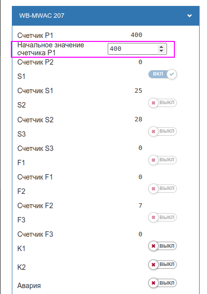

  2. В панели устройств введите нужное начальное значение:

А приведённые выше картинки это про какие регистры?
Сам не знал. Спасибо, что показали. Это оно.
