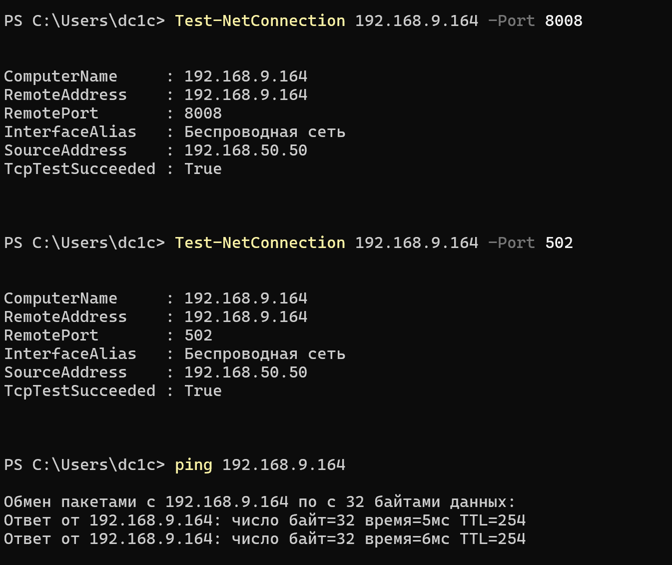

Могу предположить, что поиск там идет мультикастом. Он не маршрутизируется.
Проверьте, попробуйте открыть соединение на порт.
это как сделать?
Для примера:
а, это. это прекрасно работает с ноутбука
То есть порты доступны, ответ от них есть.
