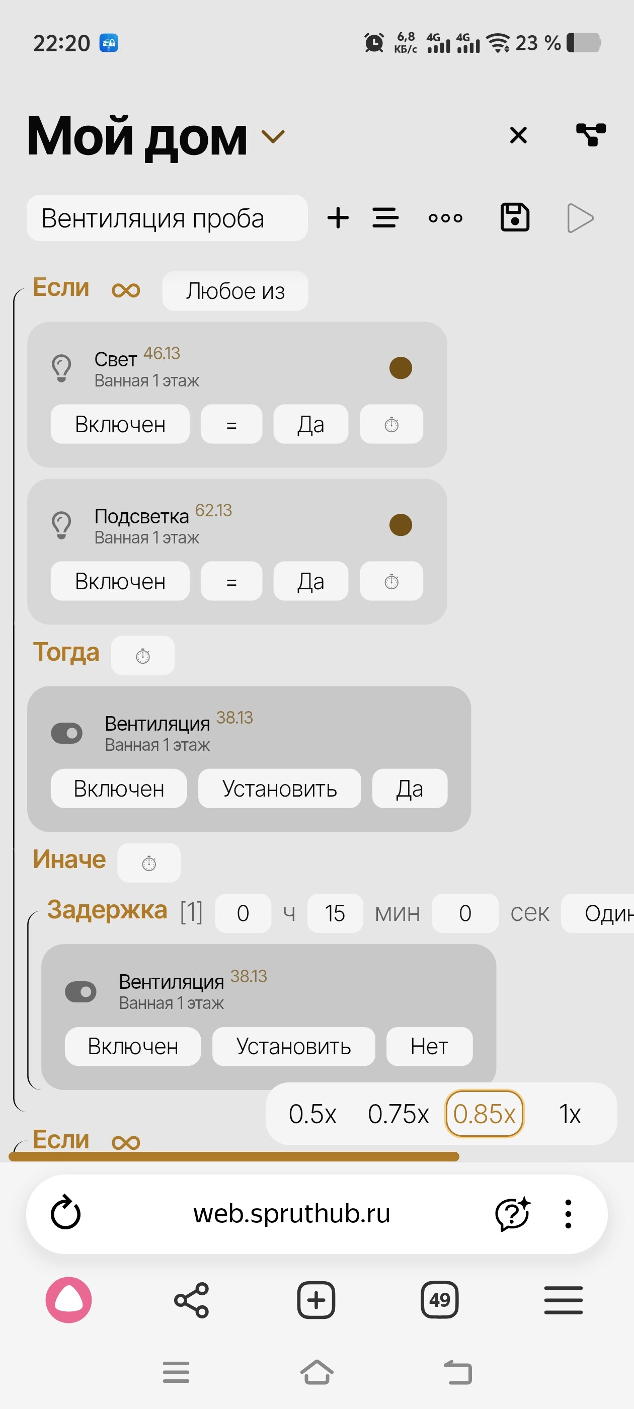

Настраиваю вентилятор в ванной. Стоит wiren board 8.
Задача. Включение вентилятора при включении света или подсветки (тут все понятно). Далее нужна задержка 15 мин после выключения света и выключения вентилятора. Сценарий написанный в приложении.
Проблема при включении света все отрабатывает и через 15 мин выключает, но….. Если свет включить , выключить и через минуту включить он через 15 выключится и при включенном свете не работает. Нужно чтоб он отрабатывал после после последнего выключения света снова включал таймер 15 мин.
Могу Вам посоветовать сценарии в Wirenboard, а не в спруте. Там как раз такая реализация для света есть. Просто вместо лампы вытяжку укажите.
Елии можноЕсли можно, сбросьте сценарий, я попробую. И подскажите, что заменить, я начинающий сбросьте сценарий я попробую. И подскажите что заменить, я начинающий
К сожалению, в ПО Sprut я не очень силён.
Логику работы для вашей задачи можно настроить с помощью движка правил wb-rules. Скрипт рекомендую подсмотреть в примерах или воспользоваться помощью нейросетей.
Также есть встроенный конфигуратор сценариев автоматизации. Возможно, его функционала будет достаточно. Посмотрите раздел управления освещением.
