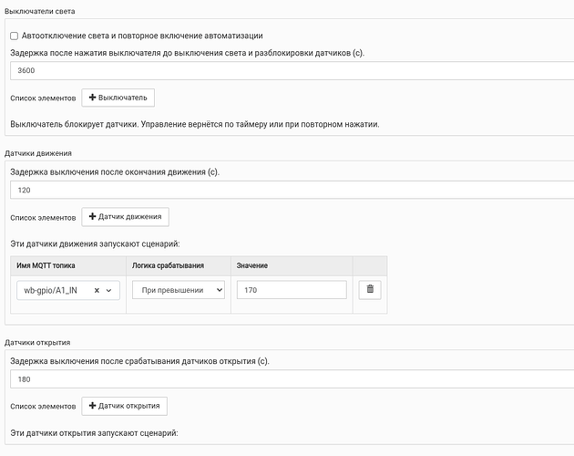

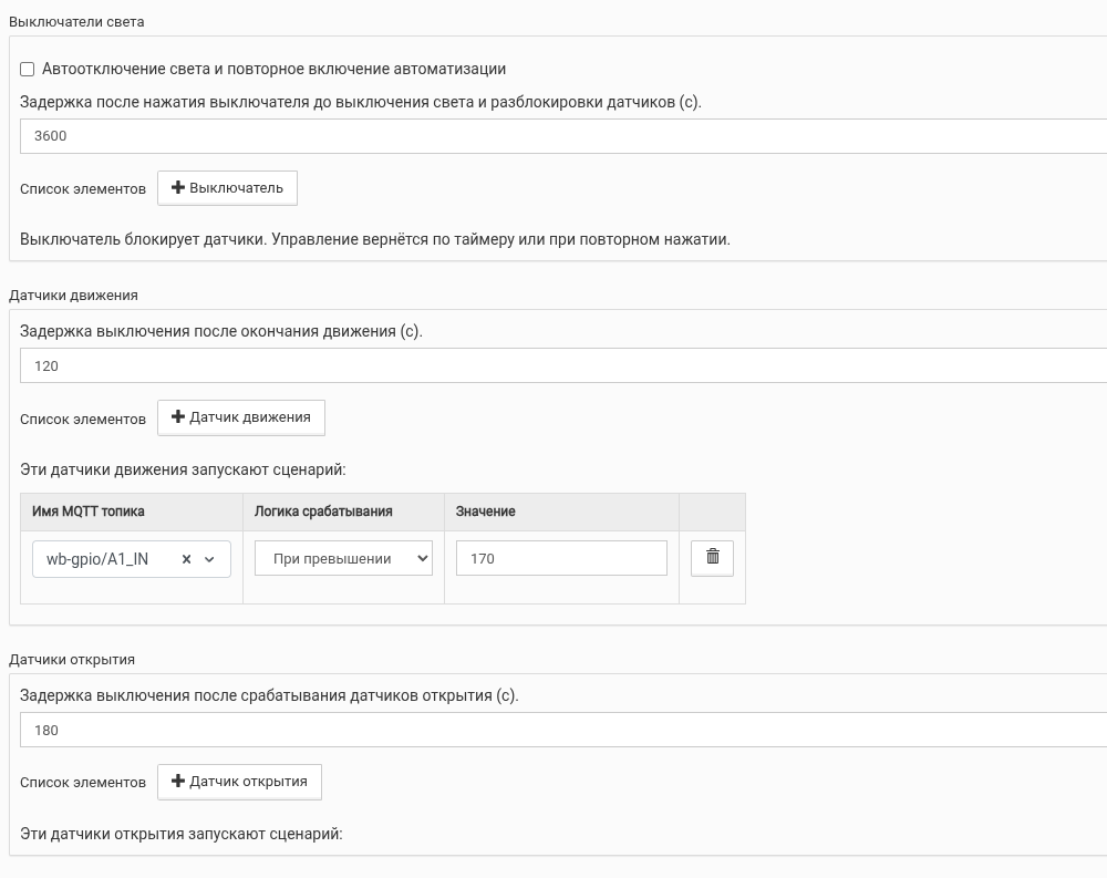

Да, думаю что вполне реализуется несколько усливй, выполнение одного из которых (с таймаутом) блокирует выполнение другого. То есть конечный автомат типовой.
а как лучше, через сценарии или правило?
С моей точки зрения - правилом.
Из сценариев - не факт что получится сделать взаимозависимые условия, то есть “сценарий” скорее всего позволит
настроить датчик движения (присутствия) как “открытие” а датчик звука как “движение”. Или оба датчика, движения и звука - как “движение”. Но если логика усложнится - то не факт что сценария хватит.
