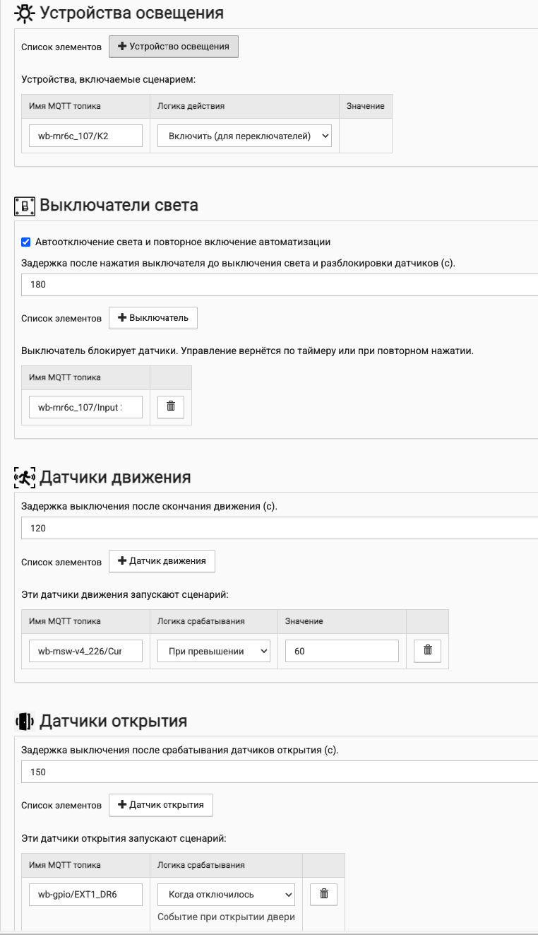

Просьба помочь разобраться с настройкой встроенных сценариев (вкладка Правила-Сценарии в веб интерфейсе) “Управление светом“.
Имеются устройства:
  1. Лампа - wb-mr6c_107/K2 (0-выкл, 1- вкл)
  2. Выключатель (звонкового типа) - wb-mr6c_107/Input2 (работает по импульсу, “короткое нажатие - переключить“)
  3. Датчик движения - wb-msw-v4_226/Current Motion
  4. Датчик открытия двери - wb-gpio/EXT1_DR6 (0 - дверь открыта, 1 дверь закрыта)

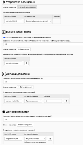

Настроил сценарий с настройками, как на скрине.
Проблематика и вопросы:
  1. При включении сценария (света в санузле) от выключателя свет фактически один раз моргает, т.е. нажал выключатель - свет отрабатывает так: включился-выключился- включился. Далее по сценарию.
  2. При выключении сценария (света в санузле) от выключателя свет фактически один раз моргает, т.е. нажал выключатель - свет отрабатывает так: выключился-включился- выключился.
  3. Если включить свет от выключателя, но при этом не зайти в санузел (отсутствует сработка датчика открытия двери и/или датчика движения), то сценарий фактически не запускается и свет остается включенным, пока его не выключить выключателем или не запустить сценарий (войти в санузел, н-р). Как сделать так, чтобы свет выключился через заданный промежуток времени (н-р, по таймеру отсутствия движения)?
  4. с точки зрения логики сработки по датчику движения, что лучше использовать значение топика Current Motion или Max Motion?

Думаю, что дело в том, что вход реле нужно настроить в режим “кнопка без фиксации”:
“in2_mode” : 6, => “in2_mode” : 0,
Уточните, при закрытой двери на входе wb-gpio/EXT1_DR6 0 или 1?

Значит в базовой конфигурации мне данный сценарий не подходит. Может есть возможность где поправить логику под “звонковый тип“ выключателя?
А попробуйте использовать срабатывание по топику wb-mr6c_107/Input 2 counter. Если задержка выключения будет вам мешать, то её можно увеличить или отключить.
В сценарии работа настроена наоборот. Когда дверь отрывается сигнал на вход приходит 1 и включается свет с таймером.
Это можно обойти виртуальным устройством, которое будет инвертировать сигнал.
А там же в самом сценарии можно настроить логику срабатывания для датчика двери и поменять на “Событие при открытии двери - когда отключилось“. У меня так стоит. Тут должно вроде без виртуального устройства работать, нет?
