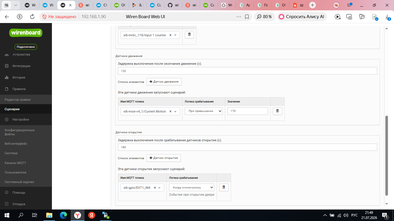

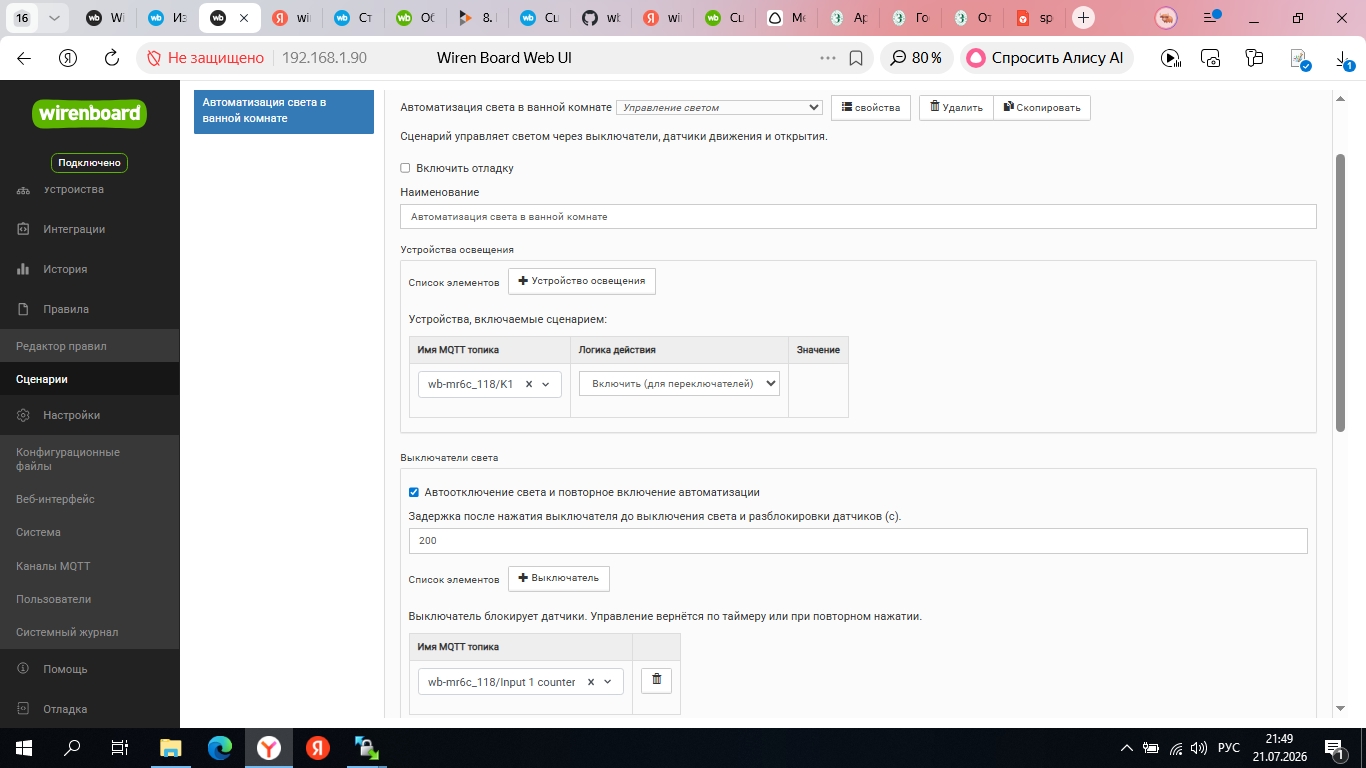

Создал сценарий управления светом в ванной комнате, в котором участвуют датчик открытия двери, датчик движения и выключатель света в ванной звонкового типа. В качестве события выключателя используется счётчик нажатий.
Датчик открытия и движения работают правильно, но при попытке выключения\включения света выключателем, свет включается\отключается снова до 3 раз.
При этом в логах сыпятся постоянные ошибки таймера. Лог и скрин сценария
прикладываю.

Загрубил датчик движения до 300 единиц. При открытой двери ванной управлял светом с выключателя не входя в само помещение. Два раза было нормальное включение отключение, замем опять с 3 раза как включение так и отключение. Л
загрублен датчик движения.docx (294,4 КБ)
оги и скрин настроек сценария прилагаю.

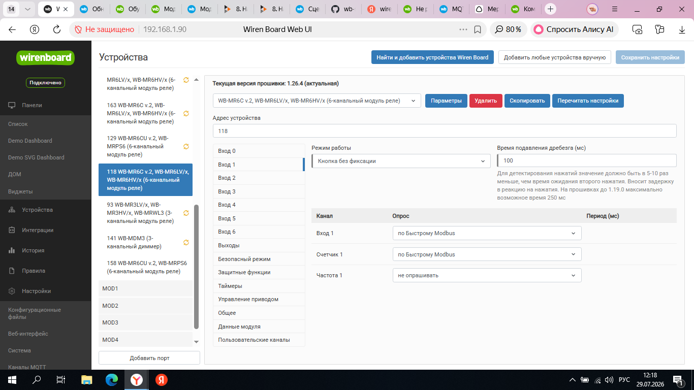

Как настроено взаимодействие входа-выхода (маппинг матрица) в самом модуле реле?
Прочитайте пожалуйста из самого устройства настройки. Мне кажется странным то что после изменения счетчика состояние выхода меняется немедленно без публикации в /on

сейчас попробовал создать другой сценарий. Другой датчик движения, другой модуль реле, дркгая группа света. Результат такой же.От стационарного выключателя при выключении света опять включается и наоборот. Может в сценарии то не так?
Обычно с помощью modbus_client
Обратите внимание что установленный сейчас режим 1: переключатель с фиксацией - управляет выходом.
Это для выбранного сценария недопустимо.
для реле с 118 адресом первый канал(свет в ванной) - установлен кнопка без фиксации. Такая настройка была для 4 канала.Я недавно поправил это - не помогло
Я же прислал документацию…
извините, но я не понял. В вэб интерфейсе установлено - кнопка без фиксации. ему не верить? Я запутался :frowning:
Кнопка без фиксации - управляет выходом. Могут не управлять входом входы настроенные в режим 3, 4 или 6.
Для работы с внешней обработкой счетчиков нажатий - оптимально 6.
Я правильно понял, что мне надо настроить все каналы этого реле в режим 6: управлять по mapping-матрице для кнопок??? И могу ли я это сделать через web интерфейс? Или только с помощью modbus_client ???
Поясните, пожалуйста поподробнее.:folded_hands:
Не “все каналы”. Тут зависит от проекта - в зависимости от потребностей можно настраивать каналы независимо.
Да, можно.
Но - совершенно обязательно предварительно прочитать документацию, для того чтобы понимать как какая настройка влияет на поведение устройства.
