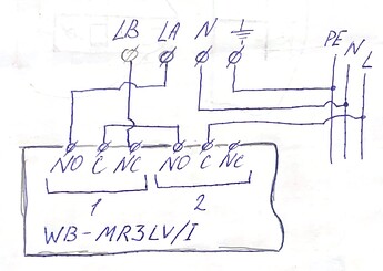

  1. Вытяжка канальная Soler & Palau TD-500/150-160 SILENT, схема подключения питания к вытяжки
LA для работы на высокийх оборотах
LB для работы на низких оборотах.
Работа должна происходить таким образом, по датчику температуры DS18B20 если будет температура >30 не работает, если от 30 до 40 низкие обороты,<40 высокие.

  1. Физическое управление: Для управления данной канальной вытяжкой вам понадобится один канал перекидного реле и один канал переключающего. В примере подключения на картинке ниже используется два перекидных канала релейного модуля WB-MR3-LV:
    Выключатель, дублирующий управление, рекомендую использовать слаботочный, т.е. подключить его к дискретным входам (например того же WB-MR3-LV). В таком случае управление будет единым, без коллизий.
    Логическое управление: Организовать логику посредством wb-rules, например.
