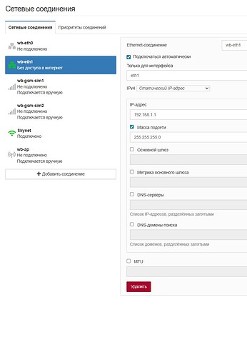

я не знаю - может надо какие-то настройки на контроллере включить в сетевых подключениях

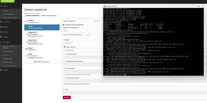

а вот так

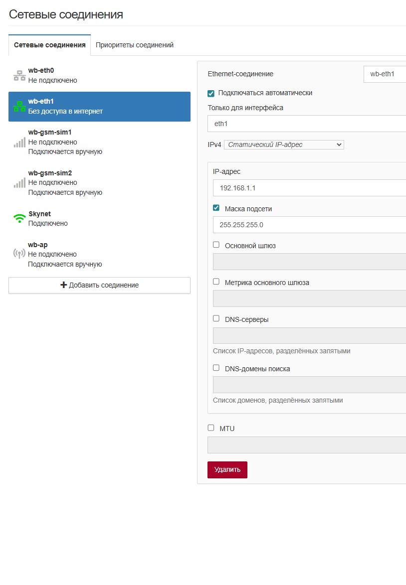

У Вас на wlan1 маска /16, что означает диапазон адресов от 192.168.0.1 до 192.168.255.254.
В это диапазон входит адрес 192.168.1.0/24 на интерфейсе eth1. Но такого адреса быть не может. 1.0/24 это адрес сети. Первый адрес для клиента это 192.168.1.1.
Т.е. для начала исправьте на wlan1 маску с /16 на /24 (255.255.255.0). Если dhcp, то на роутере в разделе dhcp и адрес интерфейса eth1 измените на 192.168.1.1/24
Вначале у Вас на скриншотах была 192.168.11.x. Что-то изменилось? Теперь 192.168.1.х/24? Это собственно не важно, лишь бы одинаково с локсоном.
Ну и шлюзом в устройстве должен быть адрес контроллера, да.

Так?
Исправил. Дальше что?

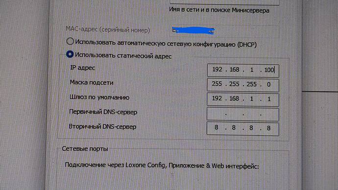

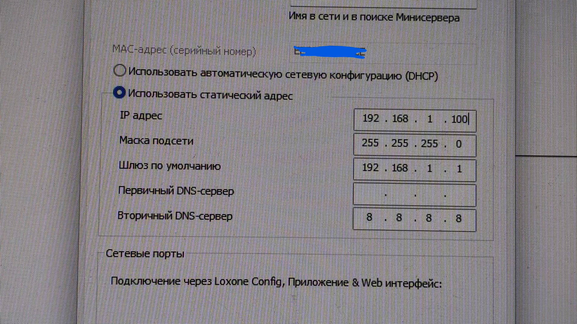

У меня нет опыта в настройке Loxone
Просто убедитесь что шлюзом для соединения установлен ip контроллера (192.168.1.1) , который относится этой подсети.

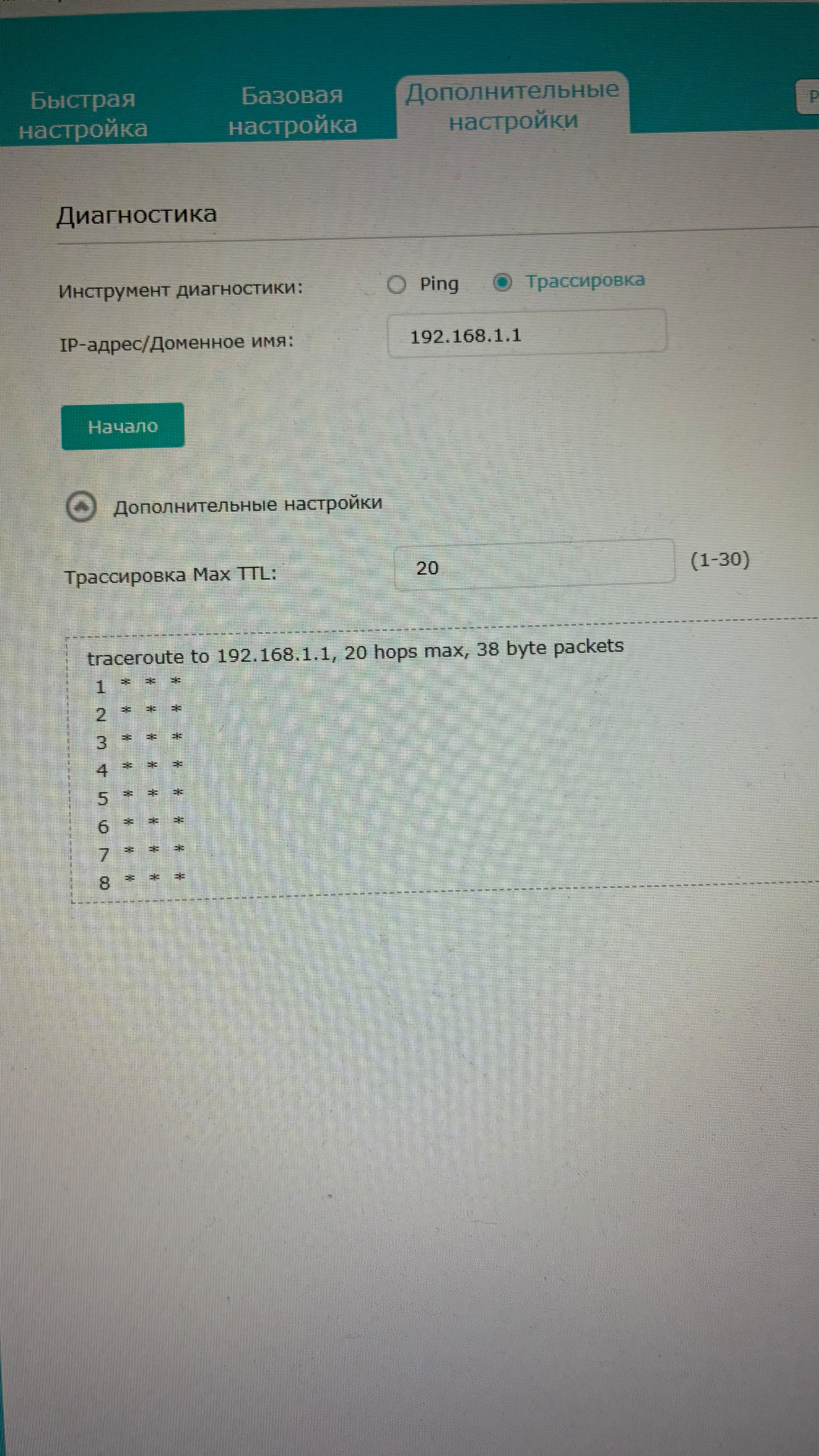

Ну и, в общем можно пробовать. Например с роутера, выполнить traceroute, для начала к контроллеру, к его адресу 192.168.1.1
Так?
Вот скриншот настройки локсон
Не работает

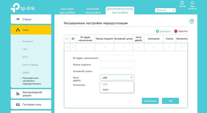

Значит на роутере не настроен (отсутствует) маршрут в подсеть 192.168.1.0/24
Если маршрут есть - то первым ответом, в любом случае будет ответ от шлюза, 192.168.88.35
Укажите маршрут именно в подсеть.

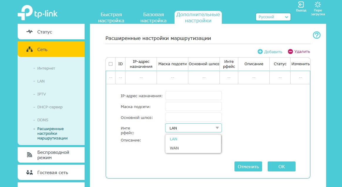

что надо прописать на роутере?

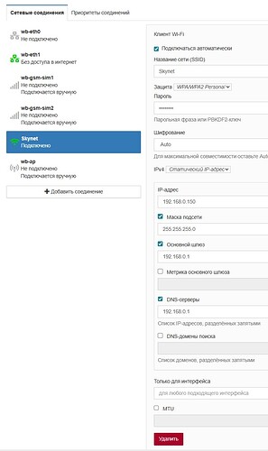

Думаю что в качестве адреса назначения: 192.168.1.0 с маской 24
В качестве адреса шлюза - адрес контроллера в этой подсети, насколько я пролистал - 192.168.0.150.
Ну и затем - проверить traceroute
