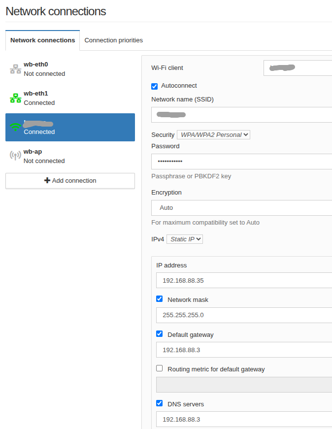

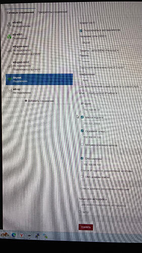

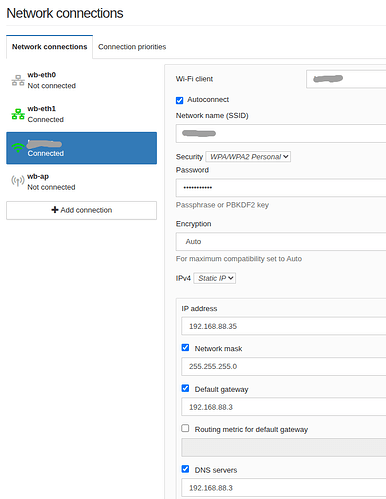

  1. Настроил Wi-Fi-подключение в клиентском режиме, нажав + Add connection (с фиксированным адресом 192.168.88.35 вне диапазона, который раздаётся по DHCP в Wi-Fi сети):

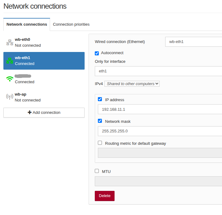

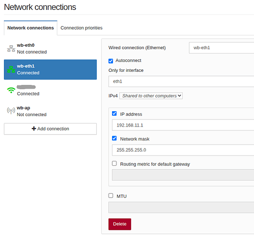

  1. Настроил интерфейс eth1 в режиме раздачи интернета («Shared to other computers»):
Теперь Loxone получит адрес в подсети 192.168.11.0/24 по DHCP. При необходимости можно задать фиксированный адрес в этой же подсети.

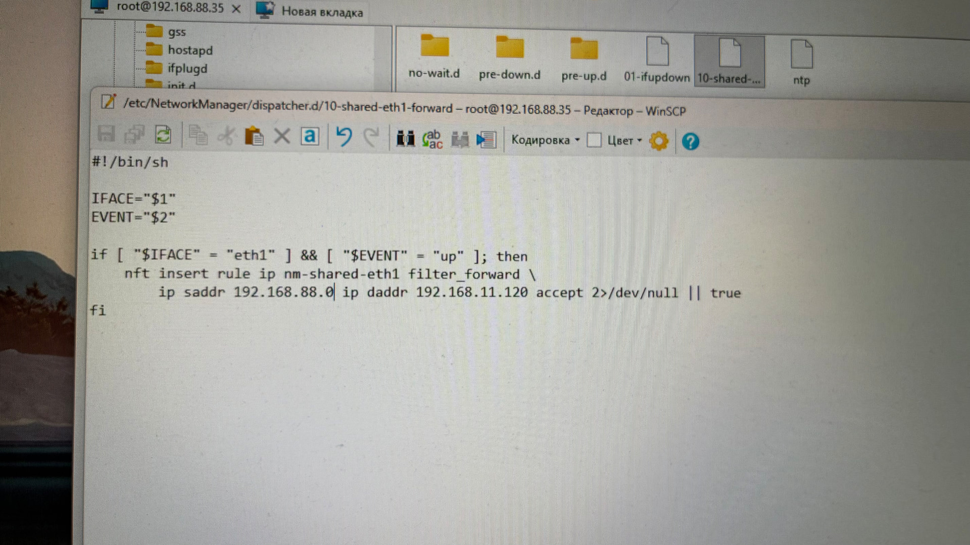

    На контроллере нужно создать (через командную строку) файл /etc/NetworkManager/dispatcher.d/10-shared-eth1-forward со следующим содержимым:
#!/bin/sh
IFACE="$1"
EVENT="$2"
if [ "$IFACE" = "eth1" ] && [ "$EVENT" = "up" ]; then
    nft insert rule ip nm-shared-eth1 filter_forward \
        ip saddr 192.168.88.0/24 ip daddr 192.168.11.0/24 accept 2>/dev/null || true
fi
и сделать его исполняемым:
chmod +x /etc/NetworkManager/dispatcher.d/10-shared-eth1-forward

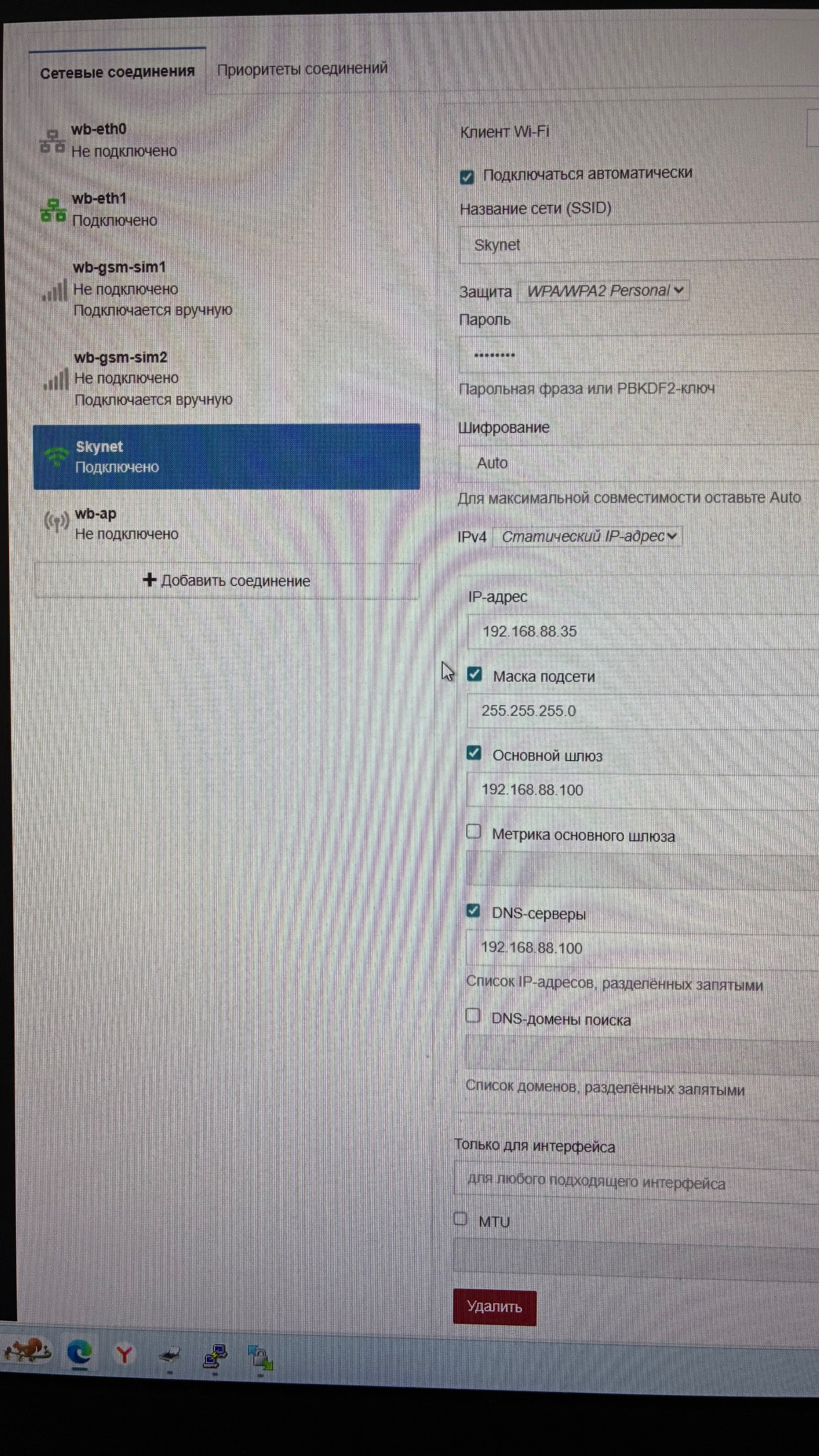

на первом же пункте затык.
Если я ставлю фиксированный адрес 192.168.88.35 то WB не получает интернет и я его не вижу в общей сети (не могу зайти в вебморду с ПК).
Коннектится к роутеру только если ставить любой 192.168.0.ххх
(Роутер TP-link archer C9)
Разве нельзя тоже самое провернуть в диапазоне DHCP сети?
Да, простите, это я для примера привел свой кейс, для своей подсети. Вам, конечно, нужно назначить адрес в вашей подсети, 192.168.0.ххх, и зафиксировать его на маршрутизаторе по MAC-адресу беспроводного адаптера контроллера, а еще лучше задать адрес вне диапазона, который раздается по DHCP. Главное, чтобы адрес был фиксированный и не пересекся с теми, которые маршрутизатор может выдать устройствам.

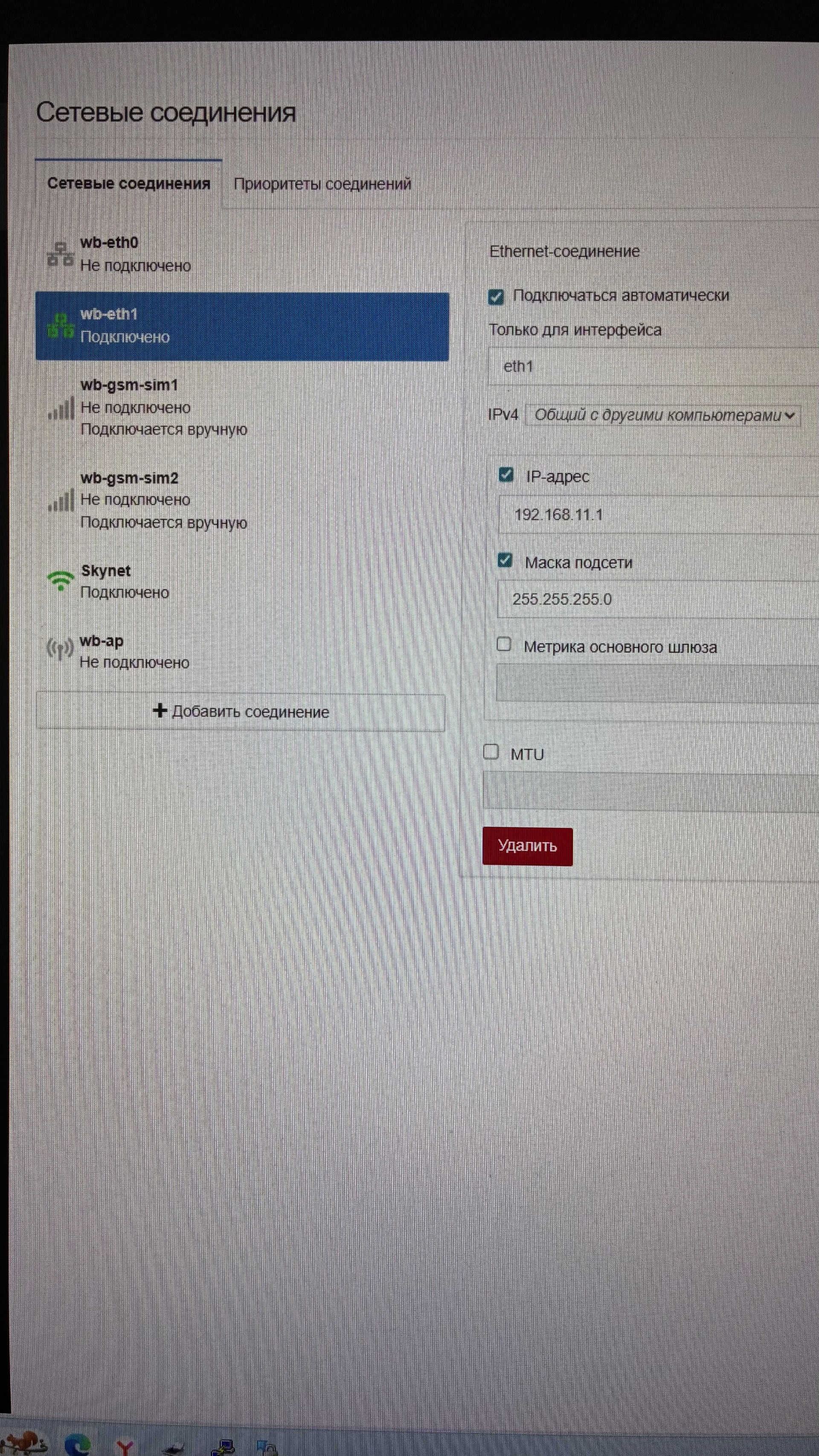

Настройки как на скриншотах выше - не видит loxone в общей сети и нет у него доступа в интернет.
Файл создал - но как сделать его исполняемым тоже не понятно.
192.168.88.35 - wb
192.168.88.100 - роутер
192.168.11.120 - loxone
192.168.88.142 - ПК
WB настройки default gateway и DNS servers - выставить как у вас на скриншоте не получилось. И обязательно ли прописывать после ip адресов /24 ?
Есть идеи где что подправить?

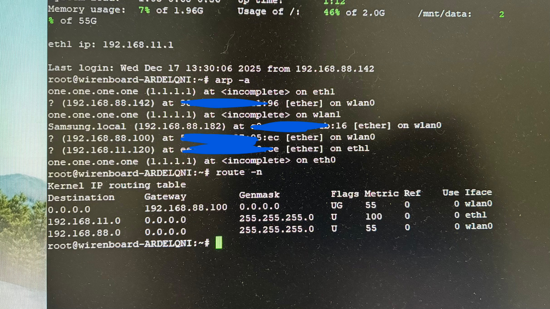

Я выполнил в ssh команду
Ничего не произошло. Kак узнать что сработало?
Ну тогда подскажите как мне настроить доступ к устройству с ip 192.168.11.120 подключенному к eth1 wb без танцев с бубнами
Давайте, попробую.
Итак, какой адрес источника, в какой он сети, какой адрес в этой сети у интерфейса контроллера, точнее у соединения на этом интерфейсе?
Ну и -что на источнике является шлюзом? Это тот же шлюз что на контроллере?
Вот выше пост со скриншотами.
Там все адреса устройств.
Всё подключено к роутеру по wifi. Надо loxone подключить кабелем к wb (что-бы к локсону был доступ в общей сети с пк и он имел выход в интернет (в интернет не обязательно, хотя бы что бы все устройства друг друга видели в одной сети пк-роутер-wb-loxone). Если я подключаю кабелем локсон прямо в роутер - все друг друга видят и у всех есть интернет. Как только втыкаю локсон в wb - он пропадает из сети

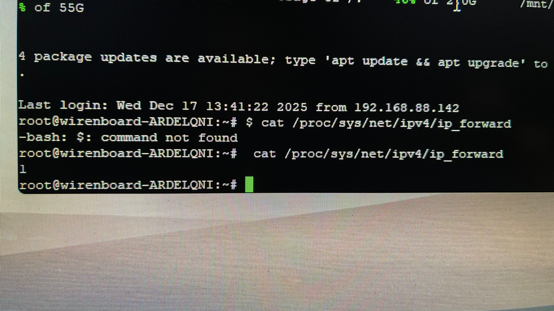

Отлично. Разрешите форвардинг на контроллере.
Вот так в дебиан:
‘’’ +16
23 июн 2012 в 18:03
Настройка NAT и DHCP в Debian
Чулан
Ожидает приглашения
Приспичило мне настроить NAT(маскарадинг), называйте как хотите. Для чего? Есть две сетевые. Одна eth1 — интернет, вторая eth0 — внутренняя подсеть 192.168.0.0/28
Собственно, пакеты из внешней подсети должны перенаправляться во внутреннюю и наоборот.

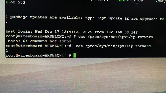

Для начала, нужно включить ip forwarding. Проверим, не включен ли он:
$ cat /proc/sys/net/ipv4/ip_forward
Если выдаст 0 — выключен, 1 — соответственно включен.
Чтобы включить:
$ echo 1 > /proc/sys/net/ipv4/ip_forward
А чтобы включит навсегда в файл /etc/sysctl.conf добавляем следующие строчки:
net.ipv4.conf.default.forwarding=1 net.ipv4.conf.all.forwarding=1

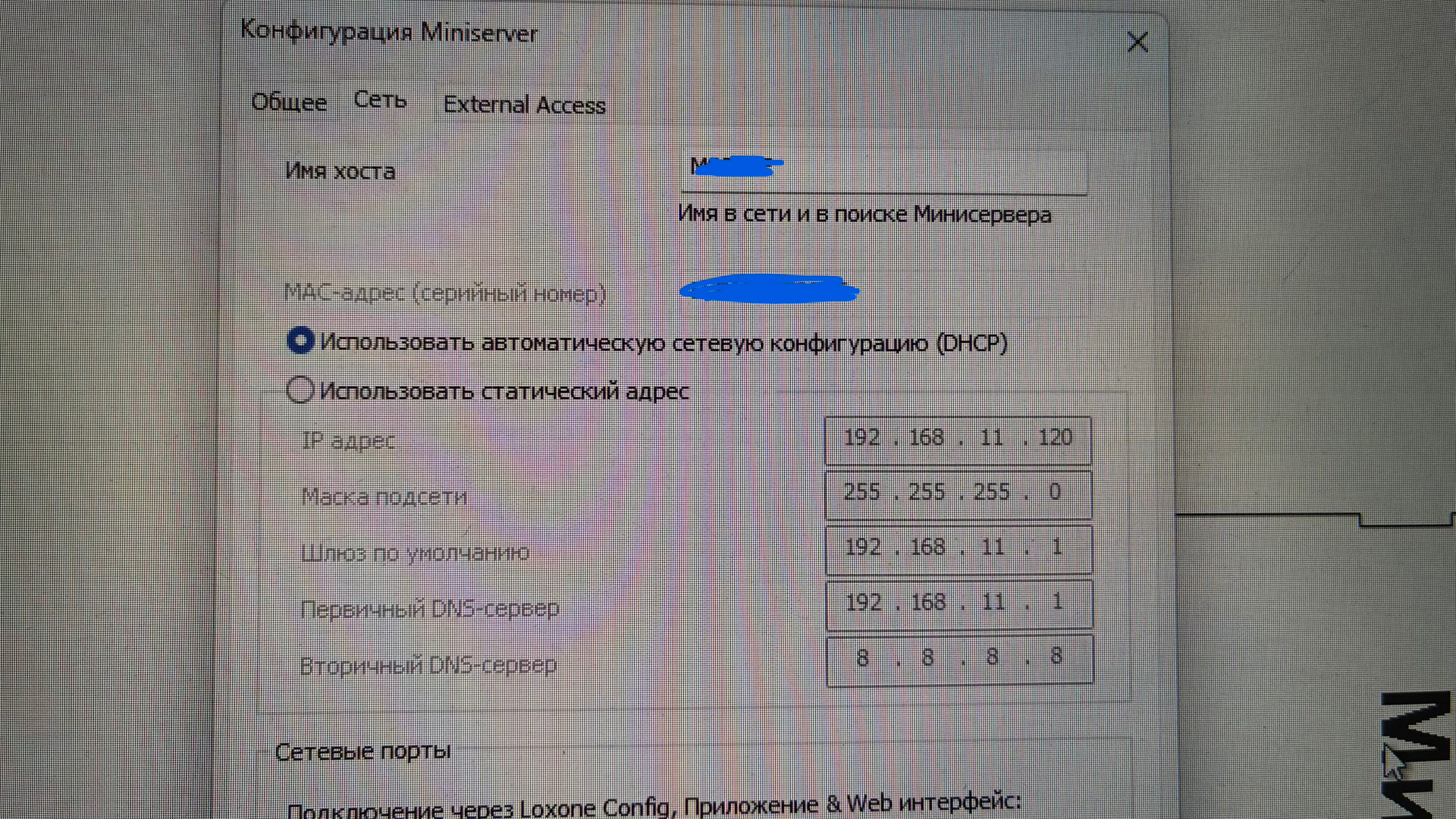

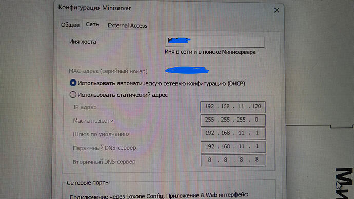

Затем убедитесь что в устройстве “Локсон” шлюзом стоит адрес соединения на интерфейсе контроллера.
Все.

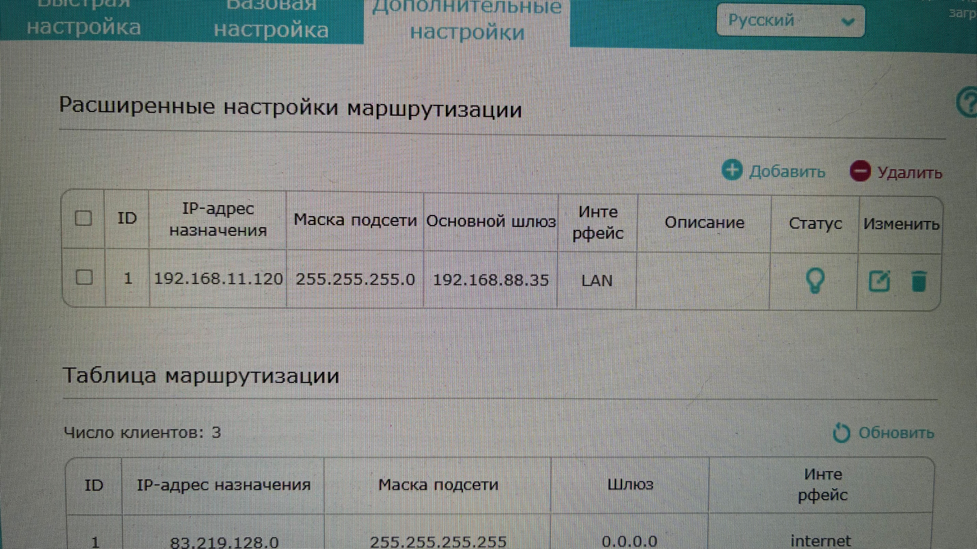

Добавьте маршрут на роутере в подсеть
192.168.11.0/24 через 192.168.88.35
Все. Проверьте с помощью traceroute с роутера или компьютера.
выше настройки локсон и роутера. Правильно?
