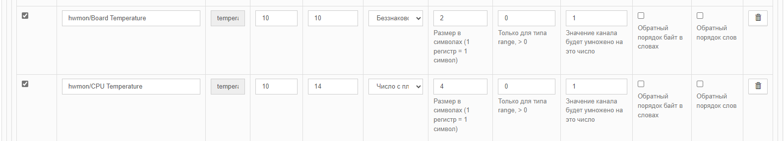

Обратил внимание, настройки параметров, такие как порядок порядок байт в словах и тип данных абсолютно никак не влияют на ответ с контроллера WB. Какие еще настройки могут влиять на организацию работы в режиме Slave?

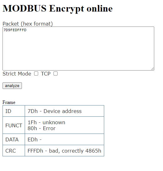

Покажите пожалуйста crc который рассчитывается неверно. Ну и код которым его рассчитываете.

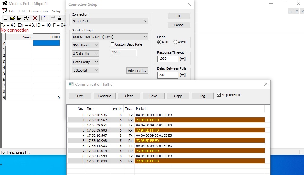

Tx:8-17:55:12.998-0A 04 00 09 00 01 E0 B3
Rx:9-17:55:13.030-7D 9F ED FF FD
https://www.sekerak.eu/modbus/index.php

Это - некорректный ответ.
Еще раз проверьте соответствие настроенным параметрам связи, у меня:

Именно с такими я и подключаюсь. Судя по картинкам у вас выставлен бит четности.
Это нормально, я руками выставил.
