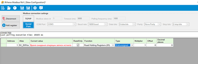

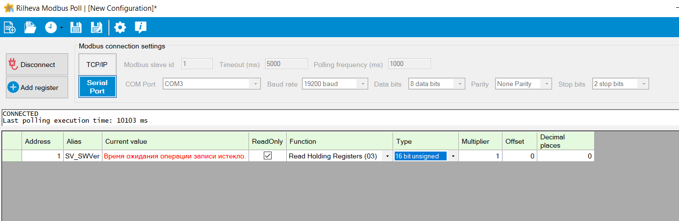

Подключаюсь через адаптер в Rilheva. Без добавленых команд так же мгновенный успешный коннект и дисконнект. С добавленной командой уже иная ситуация, вот такая

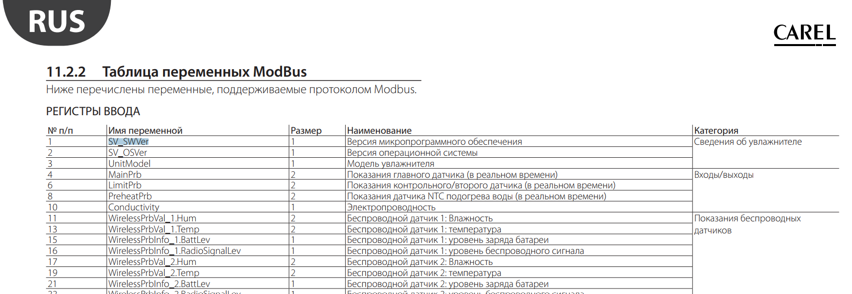

Описание переменных в мануале на увлажнитель размытое.
Я для тестирования беру первые из списка
На всякий случай попробовал в Rilheva выставить для переменной и Read Holding Registers и Read Input Registers. Результат одинаковый.
(Еще не совсем понятно,почему в статус строке написано Last Polling execution time:11103 ms [там постоянно число 11100 ms±), тогда как в настройках соединения поллинг указан 1000мс]

Касаемо переменных увлажнителя, можете сказать, какой правильный запрос для первой переменной, из скриншота мануала увлажнителя, например?
Я попробовал вот так

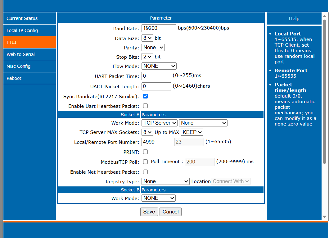

Вот настройки в шлюзе
Ни шлюз, ни USB-RS485 адаптер не должны иметь Modbus slaveid?
Поменяйте режим. Установите именно Modbus TCP. Сейчас (“None”) выбран Modbus over TCP.

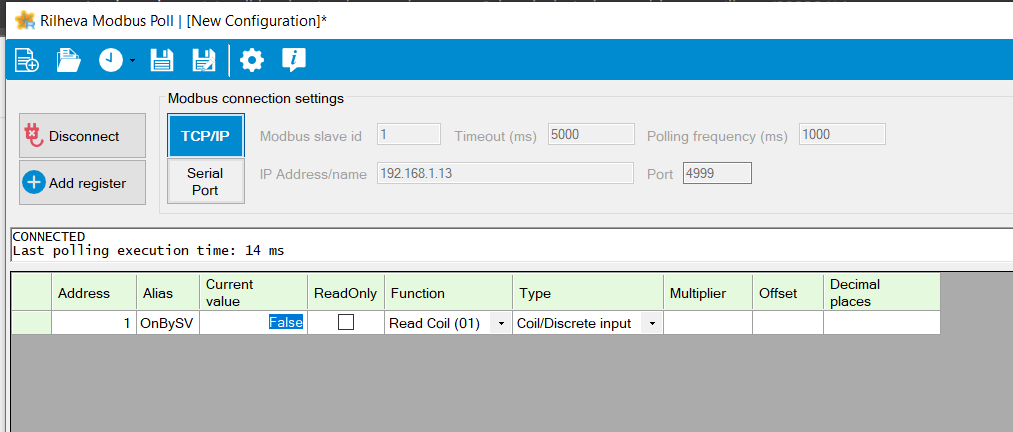

Вот тут значительный успех.
Это результат подключения по IP теперь.
Но при подключении через адаптер результат как и раньше.
То есть я по IP подключению могу двигаться дальше.
