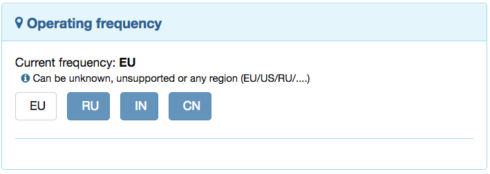

Добрый день! Подскажите пожалуйста как поменять частоту работы на европейский стандарт 868.42
В Z-WAVE EXPERT USER NTERFACE, ЕМНИП:
Можно более подробный путь? Не могу найти такой пункт.
Самая правильная документация - у разработчика: Z-Way Manual — Z-Way enabled Hardware
