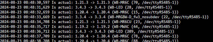

Здравствуйте, анонсировали новую прошивку для WB-MWAC.
Подскажите, почему не обновляется ?
wb-mwac /Serial: 4264793019

Здравствуйте. WB-MWAC SN 4264793019 — это партия v1.3E. К сожалению, в нём стоит старый микроконтроллер STM32F042K6T6 с небольшим объёмом памяти и новые прошивки под них не выходят. Эту информацию можно найти в таблице ревизий Ревизии устройства WB-MWAC — Wiren Board
