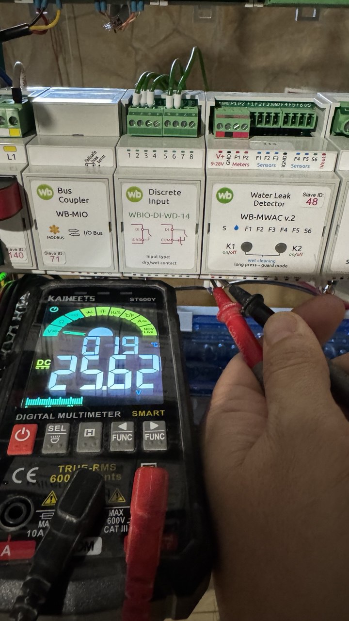

Устанавливал щит на объекте клиента. Краны настроены, датчики протечки тоже. Несколько раз включали / отключали. Реле срабатывали, краны закрывались/открывались.
После очередного включения щита все модули работают как надо, а WB-MWAC не подавал признаков жизни.
HW: v.2.2G
FW: 1.21.6
295886
Что можно сделать? Видел похожие тему и ERRATA. Но у меня версия 1.21.6, в которой вроде бы все исправлено.
