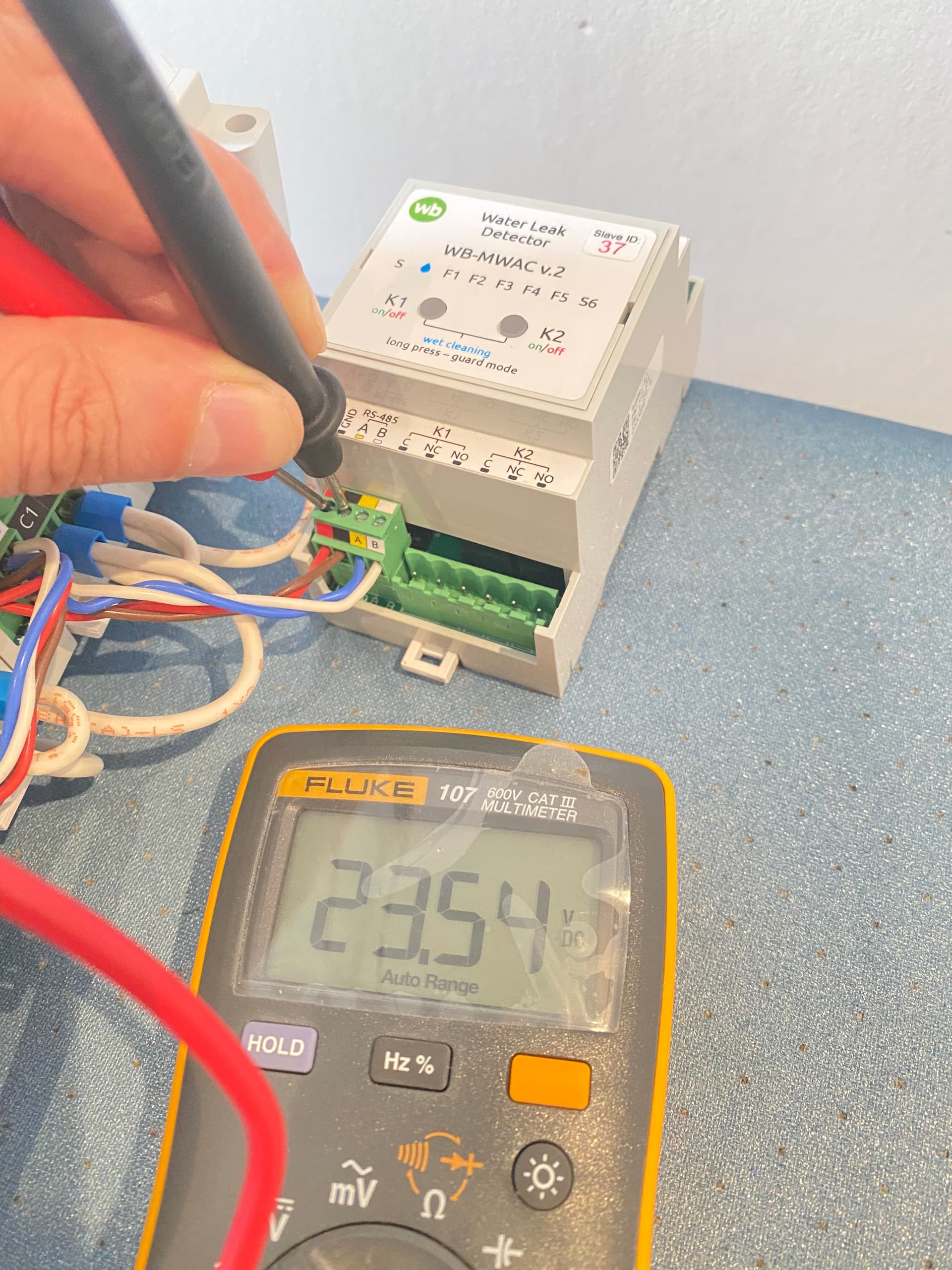

Прошу прислать фото индикации модуля и замеры напряжения на клеммах питания.

Завтра сделаю, сегодня нет возможности.
Написал.
