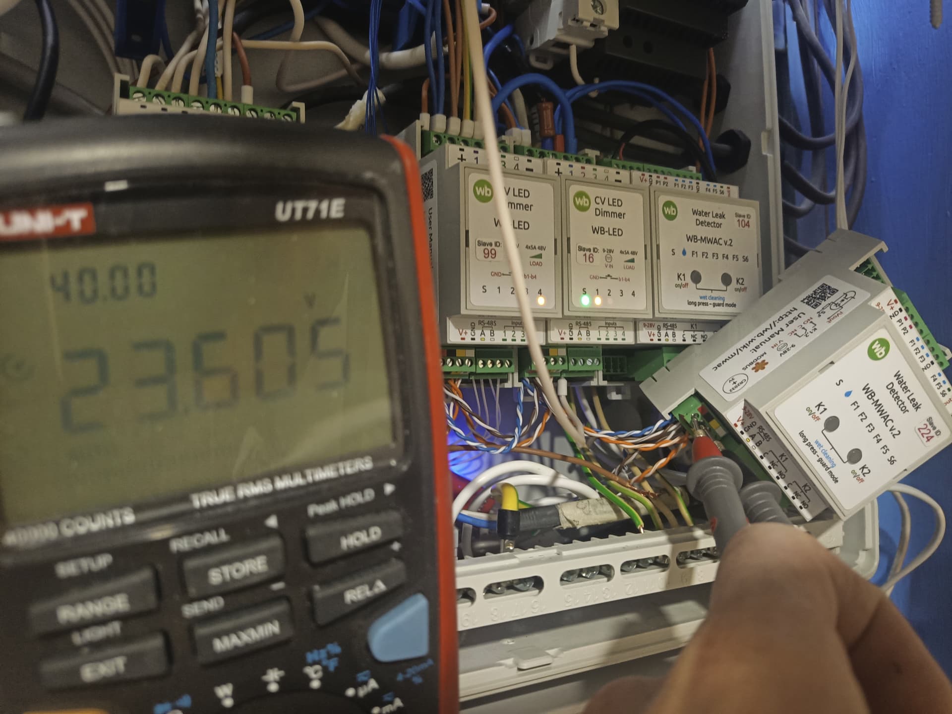

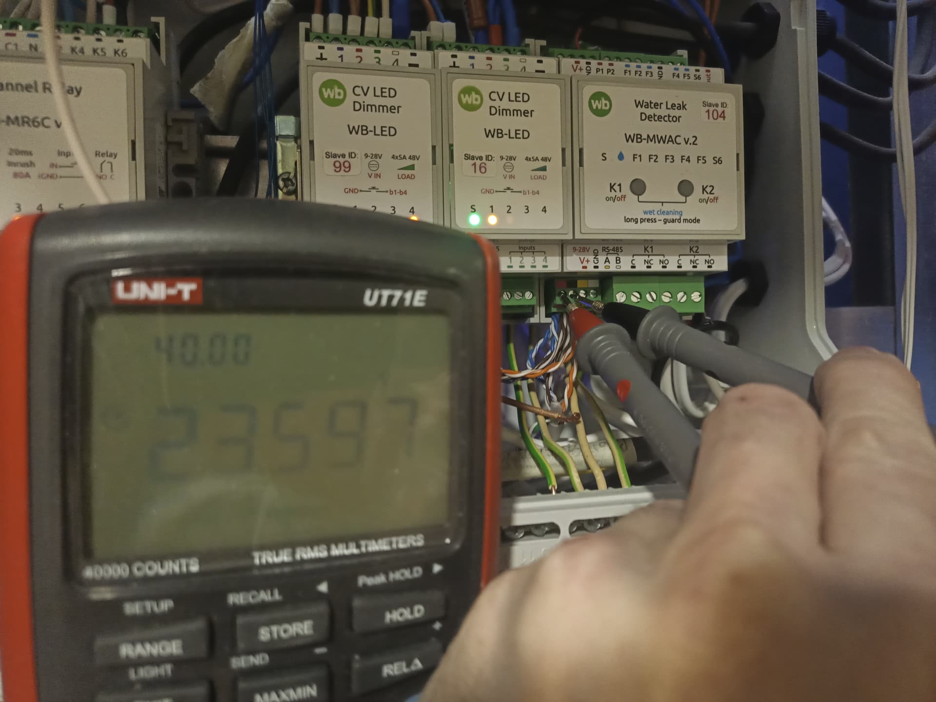

После подачи и снятия напряжения питания (24 В) на шине RS485 (программно, контроллером WB 8.4 через V_OUT) вышли из строя два WB-MWAC v2 (серийные номера 221316 и 232739). Выход из строя проявляется в отсутствии какой-либо индикации на них, при том, что они запитаны. Другие устройства на шине продолжают исправно работать.
Пожалуйста, пришлите фото с мультиметром, измеряющего наличие питания на WB-MWAC v.2.

WB-MWAC v.2 – 2 шт.
- ссылку на эту тему
- WB-MWAC v.2 №221316, WB-MWAC v.2 №232739
