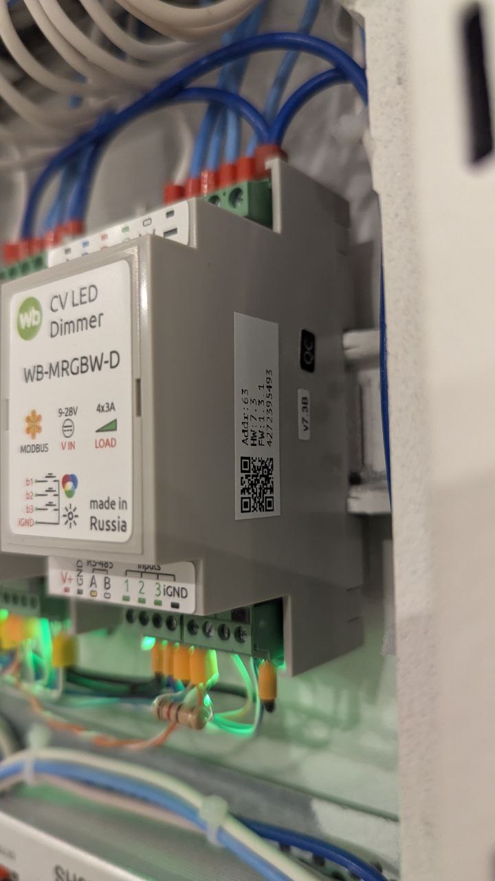

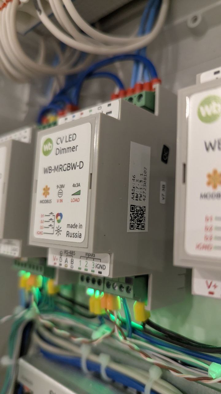

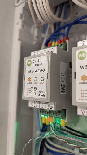

Собственно спустя много лет после обсуждения данной темы и я с ней столкнулся. Обзавелся квартирой в которой в 2020 начали делать ремонт, но так и не доделали. Щиток собрали но даже ничего не настраивали.
Имею 4 модуля таких. Подключено все в щитке по феншую витой парой. Все на одном блоке питания. На этой же шине модули реле и даже мосфеты. Все модули видны контроллером кроме всех 4 WB-MRGBW-D
Они по факту новые ))
Подскажите что делать с данной бедой. Горят зеленым постоянно. Кнопки завязанные на них работают, ленты включают
