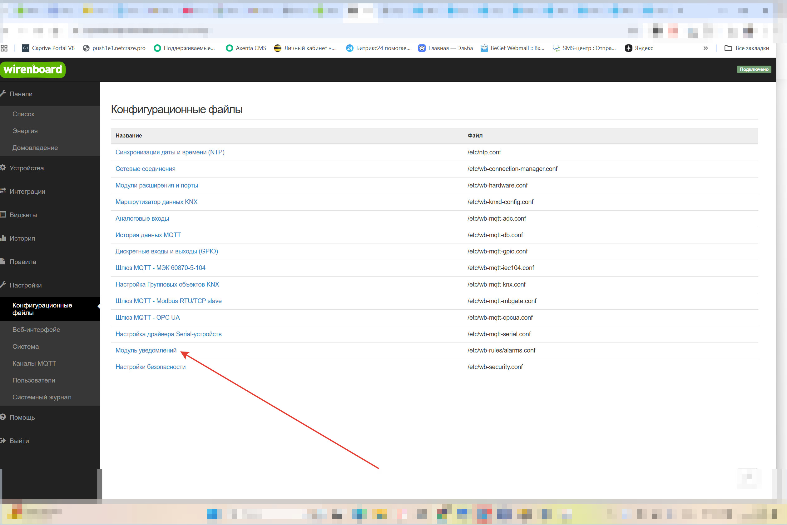

Не открывается раздел уведомлений

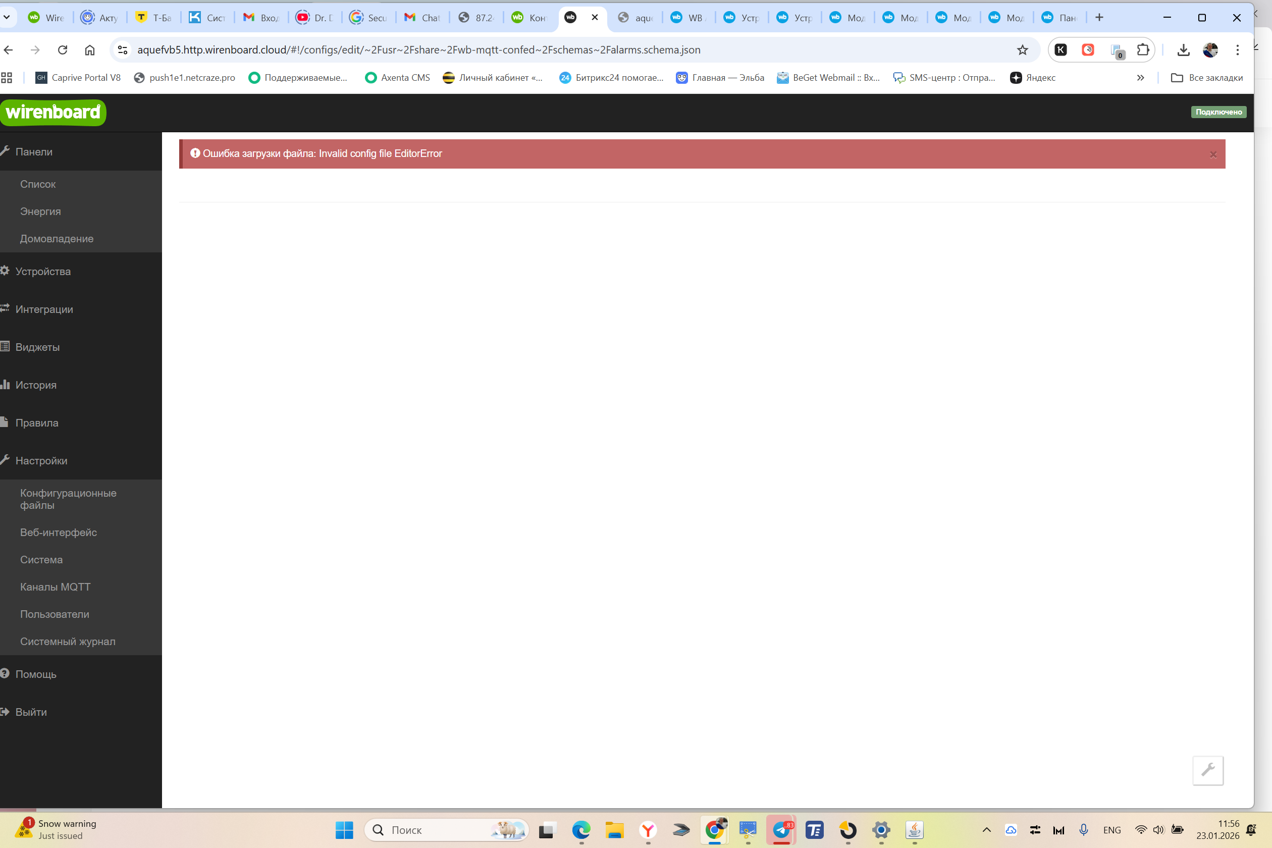

При попытке открыть раздел для настройки уведомлений выдаёт ошибку чтения Ошибка загрузки файла: Invalid config file EditorError
Для начала обновите пакеты подключитесь по SSH введите
apt update && apt upgrade -y
если не поможет пришлите, пожалуйста, архив с диагностической информацией контроллера. Создание архива описано в документации.
Удалось ли решить проблему?
Здравствуйте, скорее да, чем нет. Перешли на прошивку из ветки СТАБИЛЬНАЯ.
Рад был помочь.
