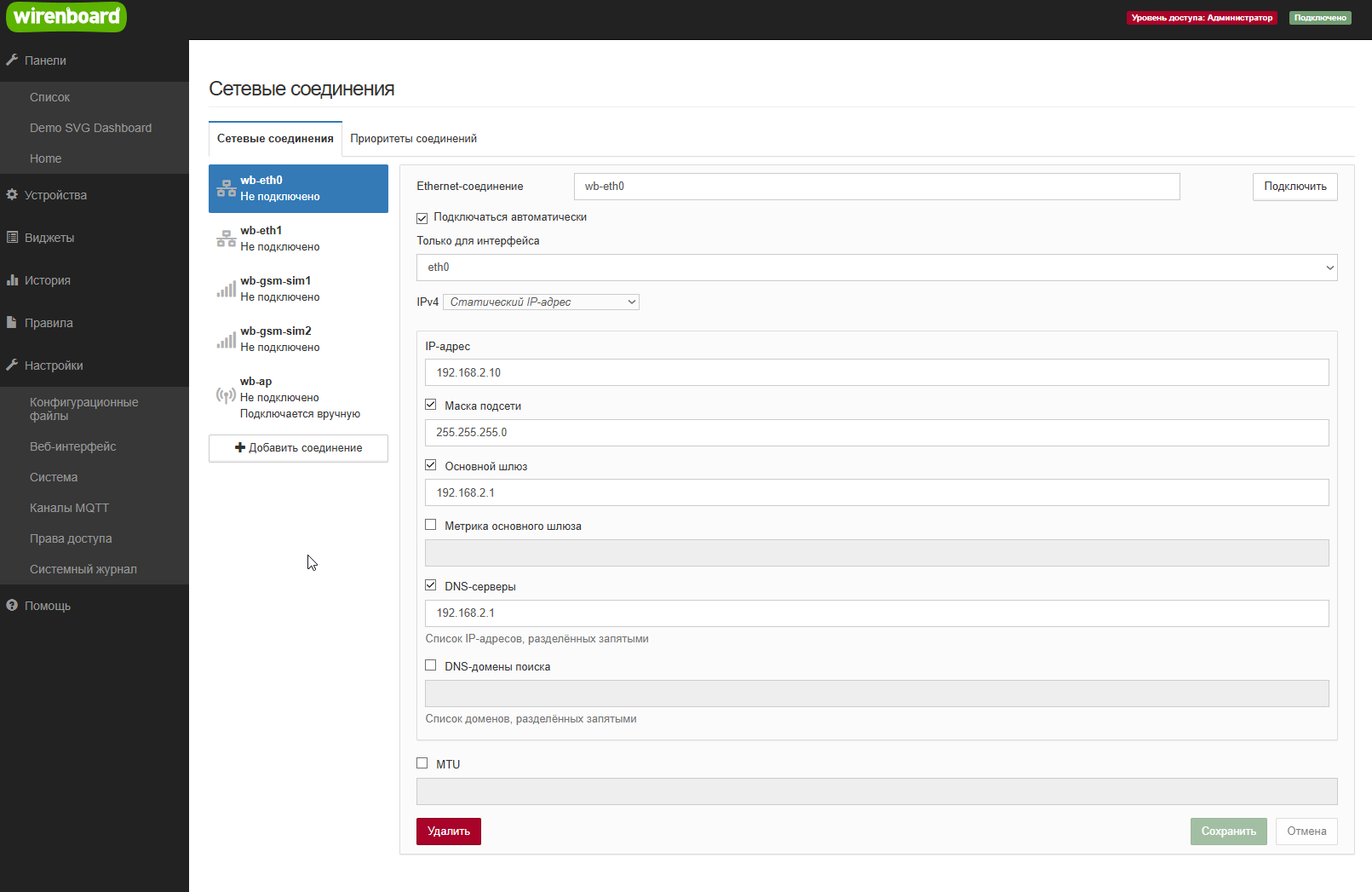

Ошибка в настройке сетевых интерфейсов
Столкнулся с проблемой, при отключении основного интернета не поднимаются подключения через модем, хотя я там вроде всё настраивал. Решил проверить, зашел в настройки сети, сначала была ошибка Invalid config file, а после перезагрузки контроллера пишет, что ни одно из соединений не подключено. Хотя контроллер доступен из сети и из облака. Версия последняя Stable wb-2507.
Диагностический архив прилагаю.
