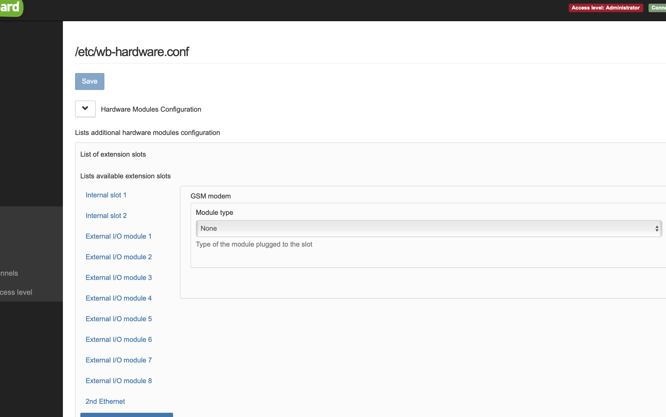

После обновления контроллера Wirenboard 5 до последней доступной прошивки перестал работать модем. В веб интерфейсе нет варианта выбрать модем, установленный на плате, кажется что в релизе отсутствуют драйвера на модем. Установил по инструкции по восстановлению, то есть полной перезаписью флешки. Сейчас установлен релиз wb-2207 (as stable), серийник контроллера AQDYVRGY.
Подскажите пожалуйста каким образом можно запустить модем на данном релизе?

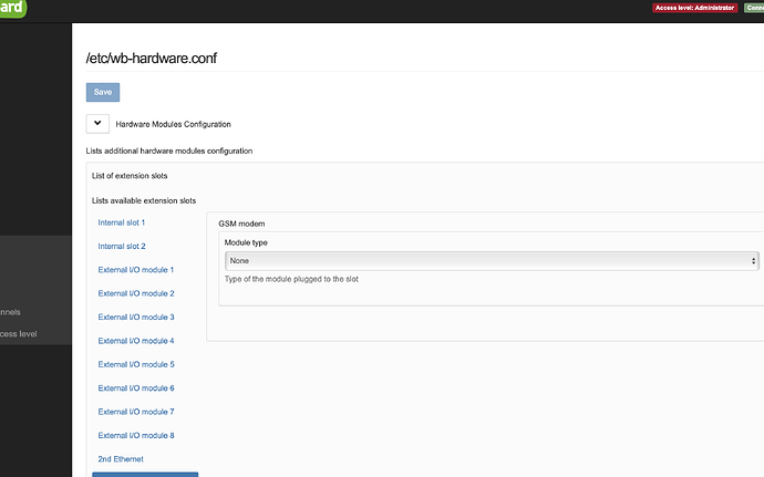

Нет пока, контроллер вернул на объект как есть и подключил по ethernet. Тем же образом обновил другой контроллер, но более старый, ревизии 5.8.1 с модулем от Neoway, модем завёлся с пол оборота, хотя в веб интерфейсе всё так же указан тип модуля “None”.

Для ПО контроллеров версий 5.x, 6.3-6.6 модемы впаяны.
То есть они настраиваются вообще не из интерфейса. Все настройки - из консоли по
https://wirenboard.com/wiki/Modem-stretch
