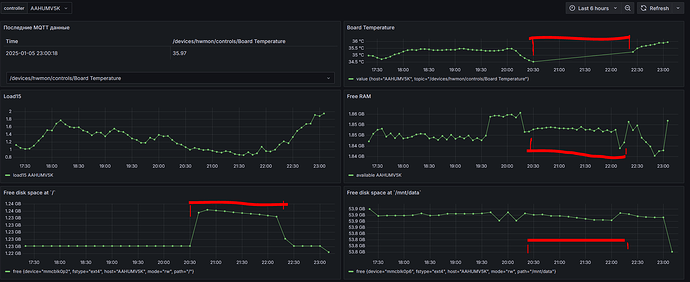

dmesg.log полон exception сообщений в тоже время контроллер отваливается от облака.
На диаграмме показан участок времени когда он в этом состоянии. Сам по себе он фцнкционирует но не имеет выхода в сеть не через GSM не чепез WiFi
