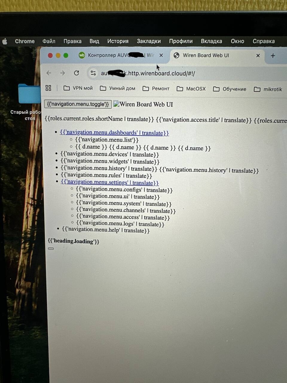

После установки gsm-модуля отвалился wb-cloud
Жил себе контроллер, работал помаленьку. А потом мы в него решили добавить gsm, чтобы был доступ при отвале основного интернета. И теперь видим вот такую замечательную картинку при попытке зайти в веб-интерфейс через облако
при этом мониторинг показывает что все прекрасно у контроллера.
Теперь вопрос - а как это починить и почему добавление модуля ломает полностью работу через облако?
