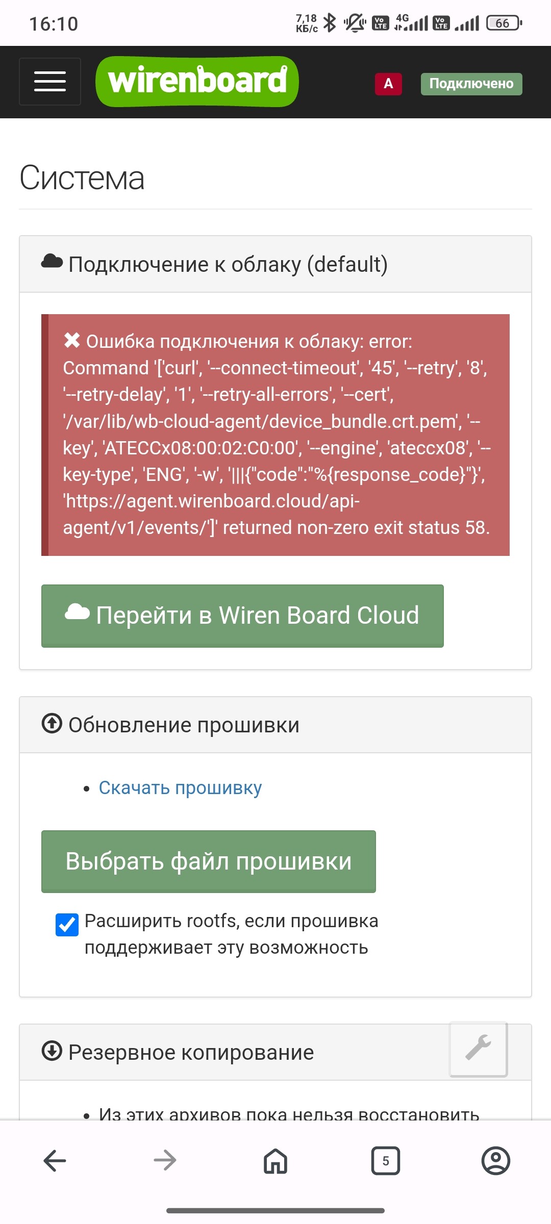

Интересная ситуация была: облако припало, доступа не было ни по SSH, ни по WEB. В веб-админке ВБ раздел облака в настройка ПРОПАЛ. Вчера вечером был, утром нет. На момент вечера никаких действий с контроллером не производил.

После рестарта сервиса - раздел появился в админке, пишет подключенок облаку, но сам доступ не ожил.
Архив до перезапуска.
(605,6 КБ)
Новый архив, после перезапуска. В веб-админке пишет всё ок, подключения нет.
(608,0 КБ)
Сейчас зашёл, облако работает, доступ есть. Когда восстановилось не знаю, и явно само.
В админке.
(608,9 КБ)
