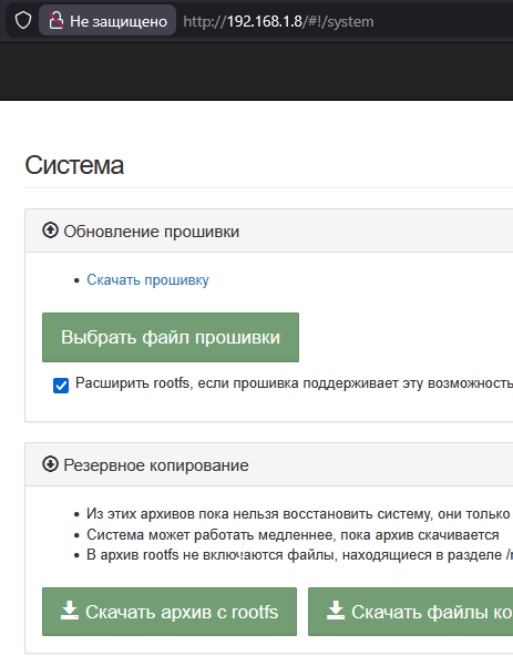

После сбоя с интернетом, контроллер отключился от облака и больше не восстанавливается, прошло минимум часов 6 (возможно больше, но уверенно могу сказать что минимум 6)
Можно конечно перезагрузить, но нужно чтобы контроллер сам восстанавливался :slightly_smiling_face:
(557,0 КБ)
Upd. Контроллер ещё висит с предыдущего дня и сам не поднимается (более 24 часов)
