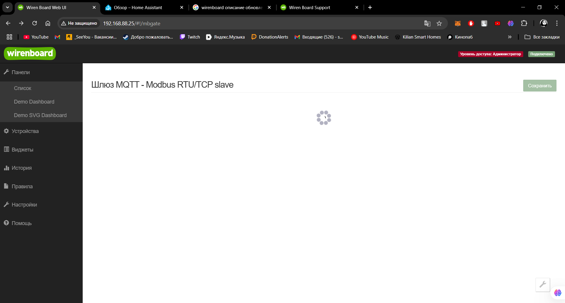

Добрый день, не могу открыть вкладку Шлюз MQTT - Modbus RTU/TCP slave. Бесконечная загрузка ее и никаких изменений.
Версия прошивки 2410 стоит, перезагружал, обновлял, ничего не помогает
Новые вводные, взял чистый контроллер, обновил до последней версии - проблема та же…
