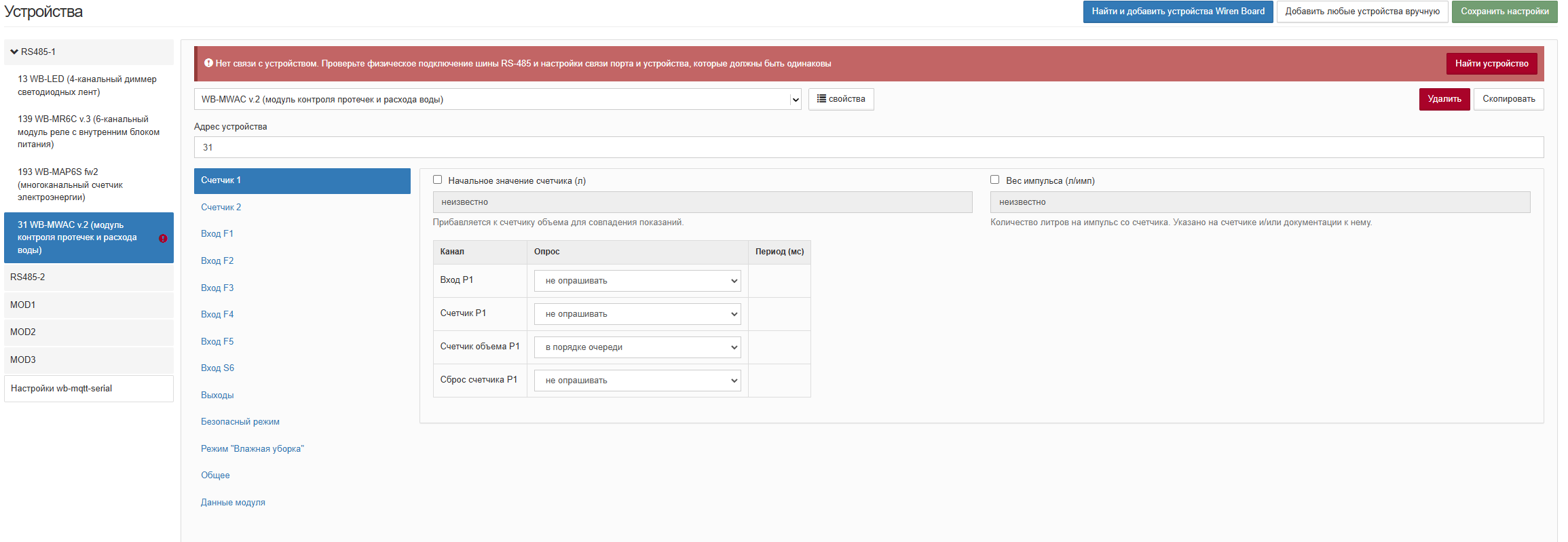

Добрый день. Подключил модуль к контроллеру, но контроллер так его и не нашел. помогите пожалуйста, поиск устройств не дал ни каких результатов, добавление в ручную тоже без результатов.

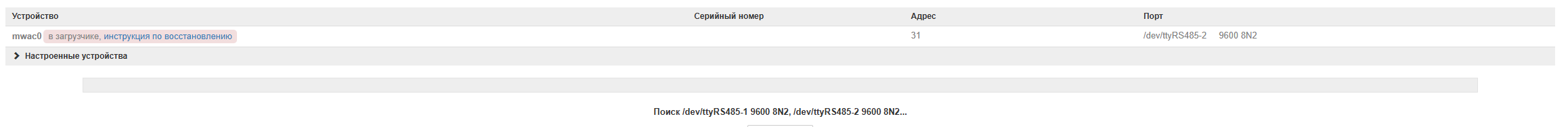

нашлось только в режиме загрузчика. что делать?

Не заметил, что WB-MWAC v.2 нашелся на втором порту. Он действительно подключен туда?
Если так, то восстанавливать прошивку следует на втором порту:
wb-mcu-fw-updater recover /dev/ttyRS485-2 -a 31
Переключил на другую шину, чтоб проверить. перепрошил и все стало хорошо))) Спасибо Вам и Вашей команде за труд и оперативность)))
