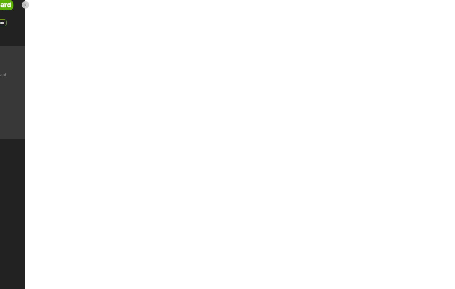

Не погружается страница правил
Добрый день, столкнулся с проблемой, в WirenBoard Cloud не открывается ни одно правило, просто белый экран, в консоли есть ошибки, подскажите пожалуйста, с чем это может быть связано:

Uncaught TypeError: can’t access property “devices”, e is undefined

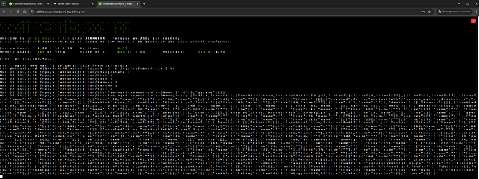

Пожалуйста запустите
mosquitto_sub -v -t /rpc/v1/wbrules/# | ts
ну и попробуйте снова открыть.
Вывод - покажите пожалуйста.
Лучше всего - из “инкогнито” страницы браузера.
root@wirenboard-A2BHKBEN:~# mosquitto_sub -v -t /rpc/v1/wbrules/# | ts
Mar 03 11:23:25 /rpc/v1/wbrules/Editor/ChangeState 1
Mar 03 11:23:25 /rpc/v1/wbrules/Editor/List 1
Mar 03 11:23:25 /rpc/v1/wbrules/Editor/Load 1
Mar 03 11:23:25 /rpc/v1/wbrules/Editor/Remove 1
Mar 03 11:23:25 /rpc/v1/wbrules/Editor/Rename 1
Mar 03 11:23:25 /rpc/v1/wbrules/Editor/Save 1
Mar 03 11:23:55 /rpc/v1/wbrules/Editor/List/wb-mqtt-homeui-zmTeeDNmvr {“id”:3,“params”:{}}
Mar 03 11:23:55 /rpc/v1/wbrules/Editor/List/wb-mqtt-homeui-zmTeeDNmvr/reply {“id”:3,“result”:[{“enabled”:true,“virtualPath”:“d.js”,“rules”:[{“line”:6,“name”:“”},{“line”:12,“name”:“”},{“line”:18,“name”:“”},{“line”:24,“name”:“”},{“line”:30,“name”:“”},{“line”:36,“name”:“”},{“line”:42,“name”:“”}],“devices”:,“timers”:},{“enabled”:false,“virtualPath”:“excess_carbon_dioxide.js”,“rules”:,“devices”:,“timers”:},{“enabled”:true,“virtualPath”:“floors1.js”,“rules”:[{“line”:85,“name”:“”},{“line”:98,“name”:“”},{“line”:111,“name”:“”}],“devices”:,“timers”:},{“enabled”:true,“virtualPath”:“radiators_fans.js”,“rules”:[{“line”:12,“name”:“”},{“line”:27,“name”:“”},{“line”:40,“name”:“”},{“line”:53,“name”:“”}],“devices”:,“timers”:},{“enabled”:true,“virtualPath”:“rome1.js”,“rules”:[{“line”:80,“name”:“”},{“line”:90,“name”:“”},{“line”:102,“name”:“”},{“line”:112,“name”:“”},{“line”:141,“name”:“”},{“line”:157,“name”:“”},{“line”:179,“name”:“”},{“line”:202,“name”:“”},{“line”:217,“name”:“”},{“line”:232,“name”:“”}],“devices”:,“timers”:},{“enabled”:true,“virtualPath”:“rome10.js”,“rules”:[{“line”:8,“name”:“”},{“line”:17,“name”:“”}],“devices”:,“timers”:},{“enabled”:true,“virtualPath”:“rome11.js”,“rules”:[{“line”:9,“name”:“”},{“line”:16,“name”:“”},{“line”:24,“name”:“”},{“line”:31,“name”:“”}],“devices”:,“timers”:},{“enabled”:true,“virtualPath”:“rome2.1.js”,“rules”:[{“line”:83,“name”:“”},{“line”:94,“name”:“”},{“line”:105,“name”:“”},{“line”:116,“name”:“”},{“line”:152,“name”:“”},{“line”:176,“name”:“”},{“line”:197,“name”:“”},{“line”:218,“name”:“”},{“line”:239,“name”:“”},{“line”:260,“name”:“”}],“devices”:,“timers”:},{“enabled”:true,“virtualPath”:“rome2.2.js”,“rules”:[{“line”:80,“name”:“”},{“line”:90,“name”:“”},{“line”:100,“name”:“”},{“line”:110,“name”:“”},{“line”:138,“name”:“”},{“line”:153,“name”:“”},{“line”:174,“name”:“”},{“line”:195,“name”:“”},{“line”:210,“name”:“”},{“line”:225,“name”:“”}],“devices”:,“timers”:},{“enabled”:true,“virtualPath”:“rome2.3.js”,“rules”:[{“line”:80,“name”:“”},{“line”:90,“name”:“”},{“line”:100,“name”:“”},{“line”:152,“name”:“”},{“line”:204,“name”:“”},{“line”:249,“name”:“”},{“line”:264,“name”:“”},{“line”:285,“name”:“”},{“line”:306,“name”:“”},{“line”:321,“name”:“”},{“line”:336,“name”:“”}],“devices”:,“timers”:},{“enabled”:true,“virtualPath”:“rome3.js”,“rules”:[{“line”:76,“name”:“”},{“line”:86,“name”:“”},{“line”:97,“name”:“”},{“line”:107,“name”:“”},{“line”:146,“name”:“”},{“line”:160,“name”:“”},{“line”:180,“name”:“”},{“line”:200,“name”:“”},{“line”:214,“name”:“”},{“line”:228,“name”:“”}],“devices”:,“timers”:},{“enabled”:true,“virtualPath”:“rome4.js”,“rules”:[{“line”:74,“name”:“”},{“line”:84,“name”:“”},{“line”:94,“name”:“”},{“line”:104,“name”:“”},{“line”:130,“name”:“”},{“line”:144,“name”:“”},{“line”:164,“name”:“”},{“line”:184,“name”:“”},{“line”:198,“name”:“”},{“line”:212,“name”:“”}],“devices”:,“timers”:},{“enabled”:true,“virtualPath”:“rome6.js”,“rules”:[{“line”:62,“name”:“”},{“line”:71,“name”:“”},{“line”:81,“name”:“”},{“line”:91,“name”:“”},{“line”:99,“name”:“”}],“devices”:,“timers”:},{“enabled”:true,“virtualPath”:“rome7.js”,“rules”:[{“line”:63,“name”:“”},{“line”:72,“name”:“”},{“line”:79,“name”:“”},{“line”:86,“name”:“”},{“line”:95,“name”:“”},{“line”:104,“name”:“”},{“line”:112,“name”:“”}],“devices”:,“timers”:},{“enabled”:true,“virtualPath”:“rome8.js”,“rules”:[{“line”:61,“name”:“”},{“line”:70,“name”:“”},{“line”:82,“name”:“”},{“line”:91,“name”:“”},{“line”:101,“name”:“”},{“line”:109,“name”:“”}],“devices”:,“timers”:},{“enabled”:true,“virtualPath”:“rome9.js”,“rules”:[{“line”:64,“name”:“”},{“line”:73,“name”:“”},{“line”:80,“name”:“”},{“line”:90,“name”:“”},{“line”:99,“name”:“”},{“line”:108,“name”:“”},{“line”:174,“name”:“”}],“devices”:,“timers”:},{“enabled”:false,“virtualPath”:“ruleForFloor.js”,“rules”:,“devices”:,“timers”:},{“enabled”:false,“virtualPath”:“ruleForFloor1.js”,“rules”:,“devices”:,“timers”:},{“enabled”:false,“virtualPath”:“ruleForVentilation.js”,“rules”:,“devices”:,“timers”:},{“enabled”:false,“virtualPath”:“smart_underfloor_heating_control.js”,“rules”:,“devices”:,“timers”:},{“enabled”:false,“virtualPath”:“vent.js”,“rules”:,“devices”:,“timers”:},{“enabled”:true,“virtualPath”:“vent_control.js”,“rules”:[{“line”:50,“name”:“”},{“line”:57,“name”:“”},{“line”:72,“name”:“”},{“line”:85,“name”:“”},{“line”:92,“name”:“”},{“line”:107,“name”:“”},{“line”:121,“name”:“”},{“line”:128,“name”:“”}],“devices”:,“timers”:},{“enabled”:false,“virtualPath”:“wb-gpioEXT4_IN14.js”,“rules”:,“devices”:,“timers”:}]}

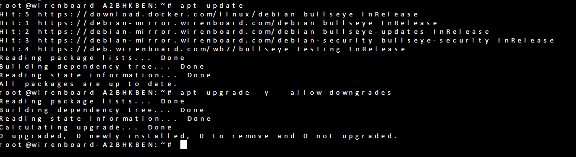

Выполните пожалуйста
apt update
apt upgrade -y --allow-downgrades
В testing, актуальном, откатили пакеты интерфейса до 2.172.0
Пакеты не обновились
