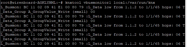

mosquitto_pub  -t /devices/knx/controls/data/on -m "g:1/1/65 GroupValueWrite 0"
Вижу в роутере
При этом в шине нет входящих, совсем.

Дошли наконец руки. Сбросил контроллер пару раз разными способами, но поведение knxd не изменилось никак. На абсолютно пустом контроллере. Новый контроллер еще не приезжал, что бы на нем проверить
