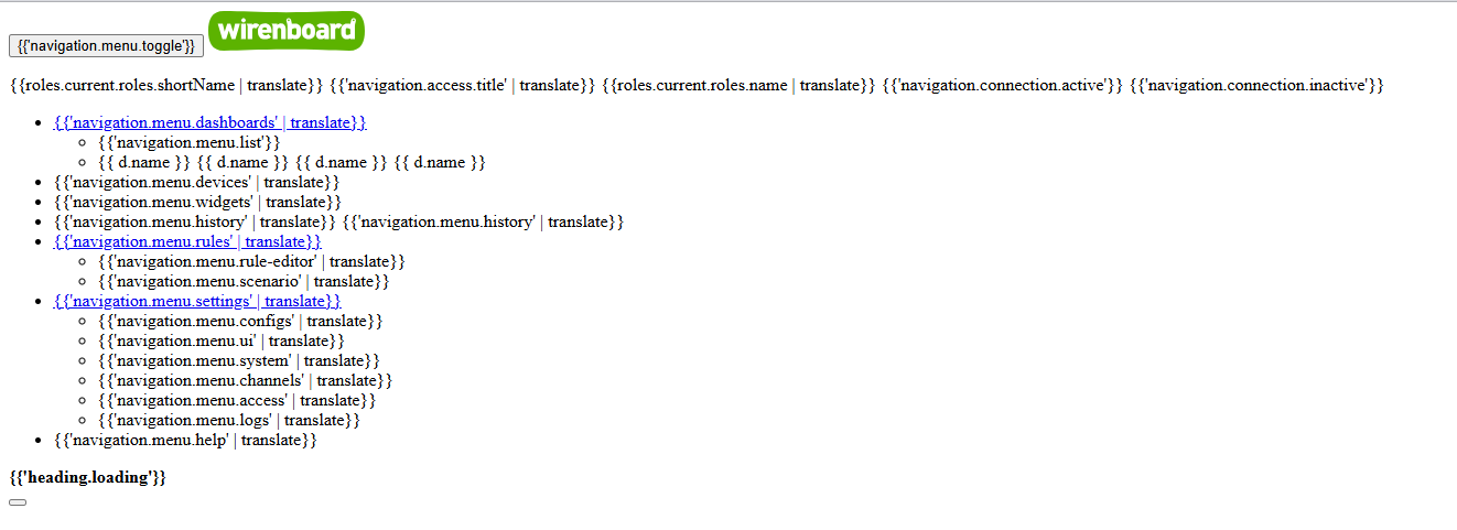

Неожиданно при попытке входа в облако вижу такое:
{{roles.current.roles.shortName | translate}} {{‘navigation.access.title’ | translate}} {{roles.current.roles.name | translate}} {{‘navigation.connection.active’}} {{‘navigation.connection.inactive’}}
  • [{{‘navigation.menu.dashboards’ | translate}}](javascript:)
    • {{‘navigation.menu.list’}}
    • {{ d.name }} {{ d.name }} {{ d.name }} {{ d.name }}
  • {{‘navigation.menu.devices’ | translate}}
  • {{‘navigation.menu.widgets’ | translate}}
  • {{‘navigation.menu.history’ | translate}} {{‘navigation.menu.history’ | translate}}
  • [{{‘navigation.menu.rules’ | translate}}](javascript:)
    • {{‘navigation.menu.rule-editor’ | translate}}
    • {{‘navigation.menu.scenario’ | translate}}
  • [{{‘navigation.menu.settings’ | translate}}](javascript:)
    • {{‘navigation.menu.configs’ | translate}}
    • {{‘navigation.menu.ui’ | translate}}
    • {{‘navigation.menu.system’ | translate}}
    • {{‘navigation.menu.channels’ | translate}}
    • {{‘navigation.menu.access’ | translate}}
    • {{‘navigation.menu.logs’ | translate}}
  • {{‘navigation.menu.help’ | translate}}
{{‘heading.loading’}}

доступа к веб из облака нет. по ssh получаю ошибку, описанную выше

Сегодня заказчик оказался на объекте и мы на телефоне попробовали позаниматься контролером. Что выявили и что получили:
  1. Из внутренней сети по внутреннему айпишнику доступ к веб интерфейсу работает отлично
  2. Попробовали заменить кабель от роутера до контроллера на новый с заводским обжимом. Изнутри всё хорошо. Снаружи всё также
  3. Попробовали переключить связь на wifi. Роутер находится в 1 метре от контроллера. Ситуация не поменялась
  4. доступ к интерфейсу spruthub извне по прежнему идеален с быстрым откликом
  5. Доступ с ноутбука, подключенного к тому же wifi к ресурсам из интернета не замерялся, но субьективно достаточно быстрый. все сайты хорошо и быстро открываются
