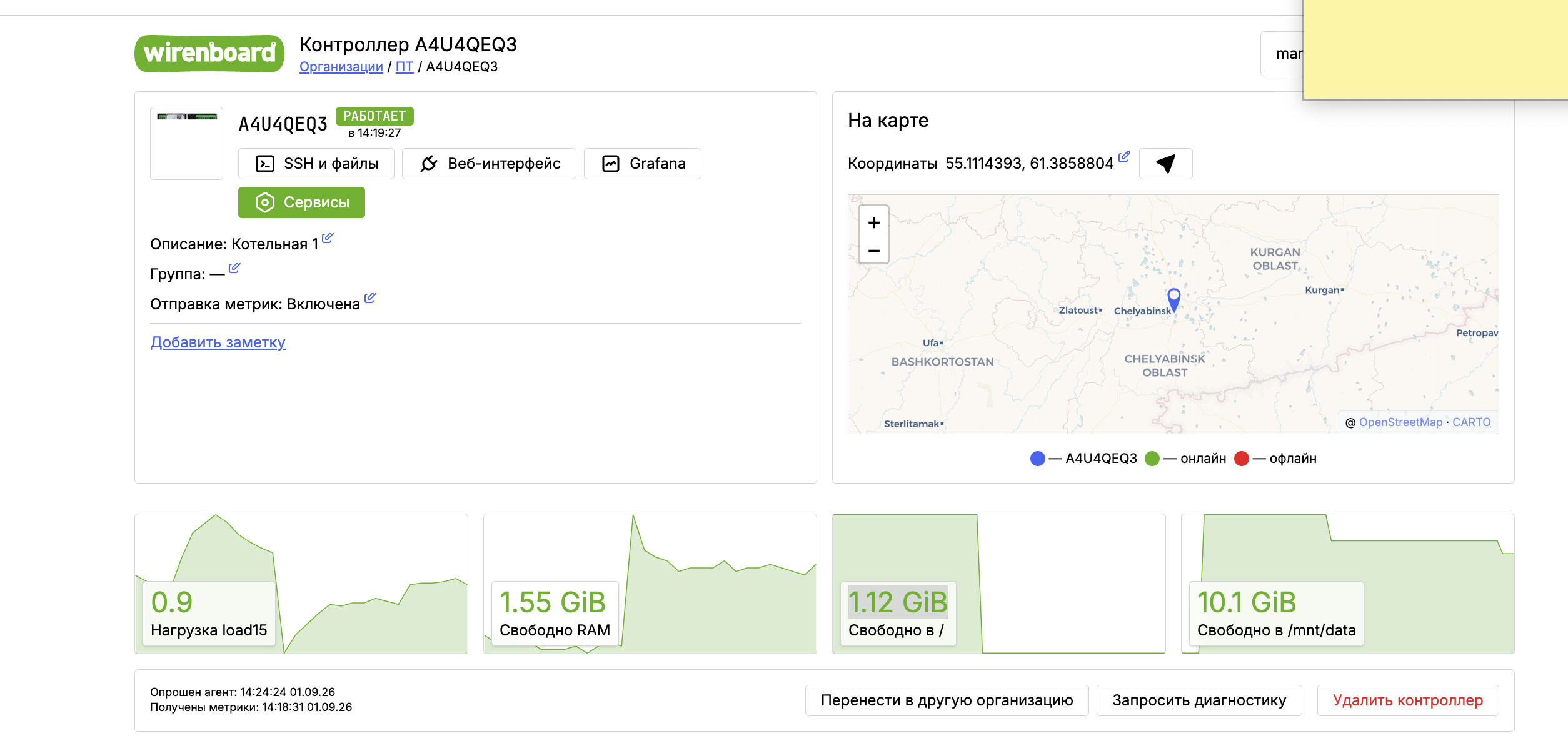

график значения “свободно в /” на нуле а значение 1.12Gib
и странно отображается контроллер в облаке не прогружается пиктограмма контроллера… вход в терминал постоянно прерывается (20-60 секунд)

на скриншоте - это же серийный номер !?

График в облаке продолжает отображать свободное место когда контроллер отключен…
