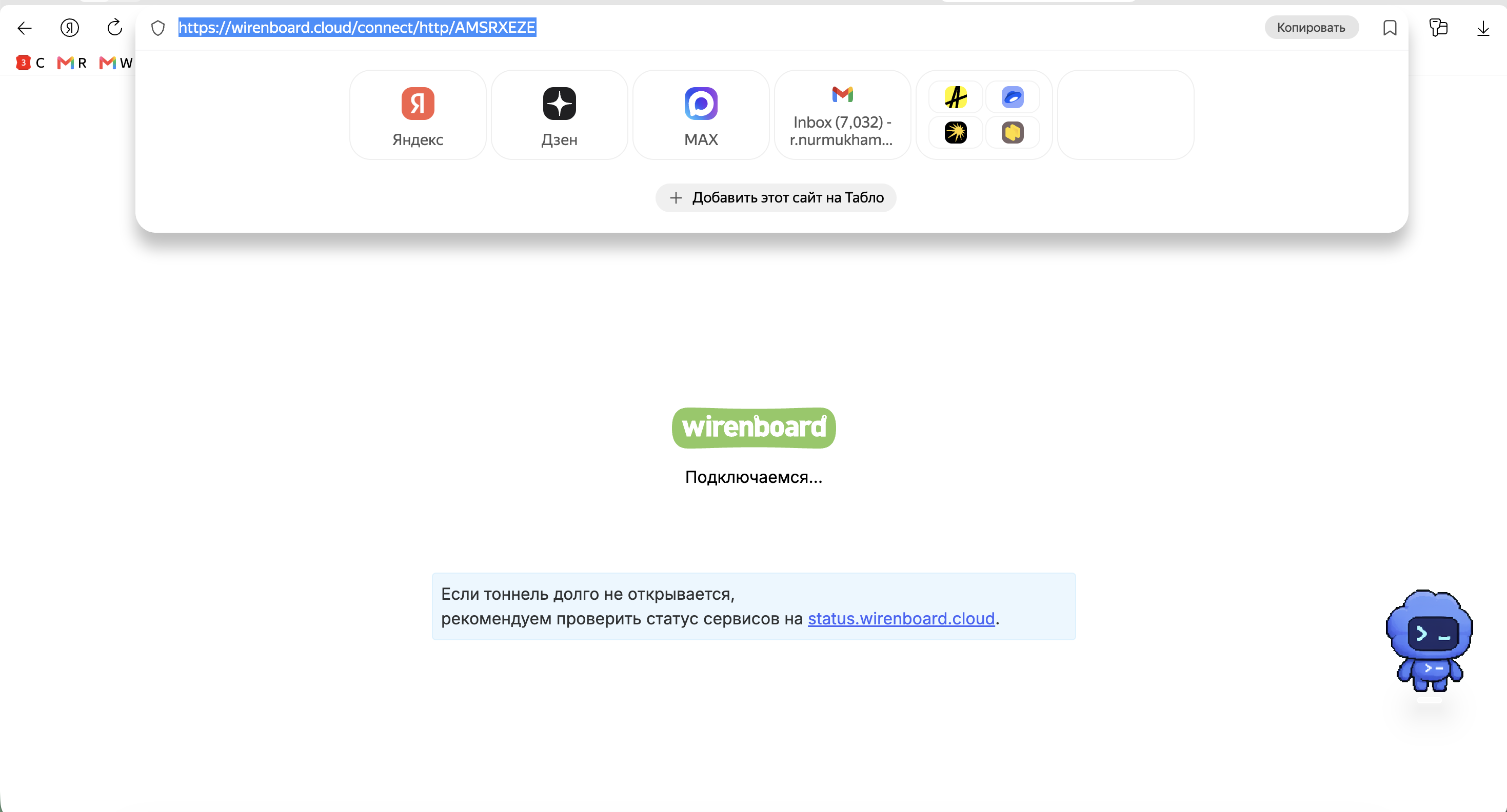

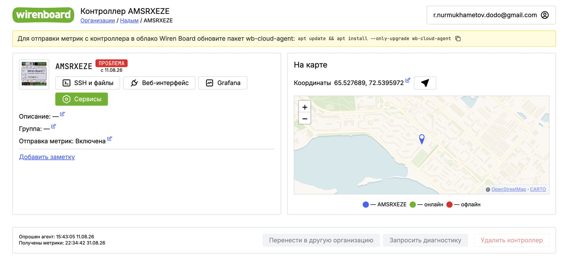

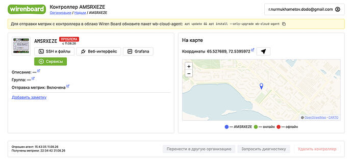

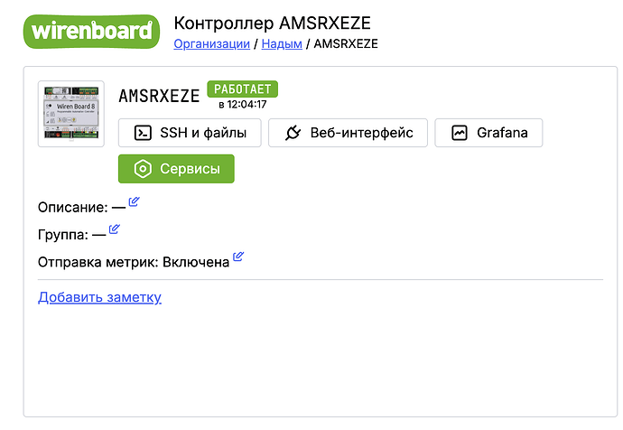

Вернулась опять проблема. Статус контроллера с утра был Проблема, сейчас Работает. Но зайти через облако на контроллер не получается. Скрины приложил и диагностику. Подскажите пожалуйста с чем может быть связана проблема с доступом по облаку?
Доступ по белому айпи напрямую работает.
(456,2 КБ)

решили проблему
я рестартнул еще раз агент
systemctl restart wb-cloud-agent-frpc@wirenboard.cloud
Все работает.
