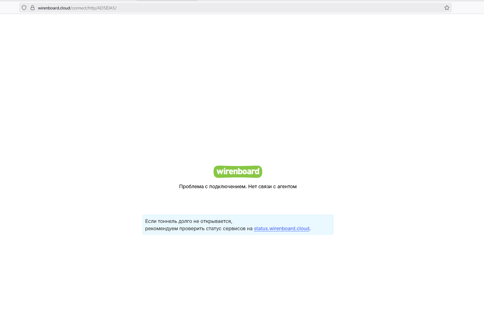

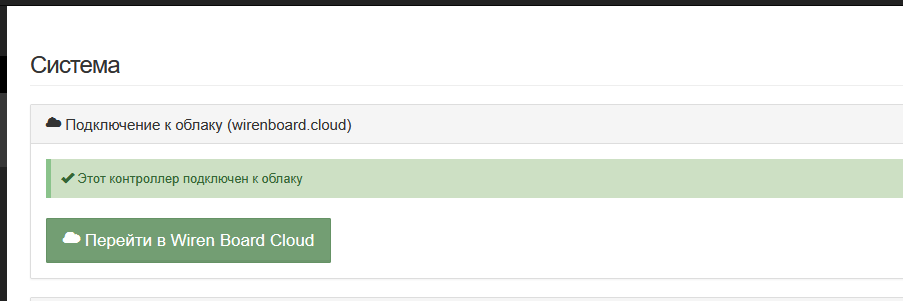

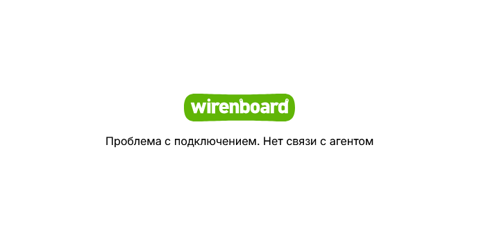

Все сделал. Вроде заработало. Но, в облако из контроллера захожу, а из облака в web интерфейс нет.

Наблюдаю недоступность агента, что подтверждается приведёнными выше логами.
● wb-cloud-agent@wirenboard.cloud.service - Wiren Board Cloud Agent (wirenboard.cloud)
Loaded: loaded (/lib/systemd/system/wb-cloud-agent@.service; enabled; vendor preset: enabled)
Active: inactive (dead)
Condition: start condition failed at Tue 2025-08-12 06:41:49 UTC; 12s ago
└─ ConditionPathExistsGlob=/etc/wb-cloud-agent/providers/wirenboard.cloud/*.conf was not met
Наблюдаю, и что делать?
