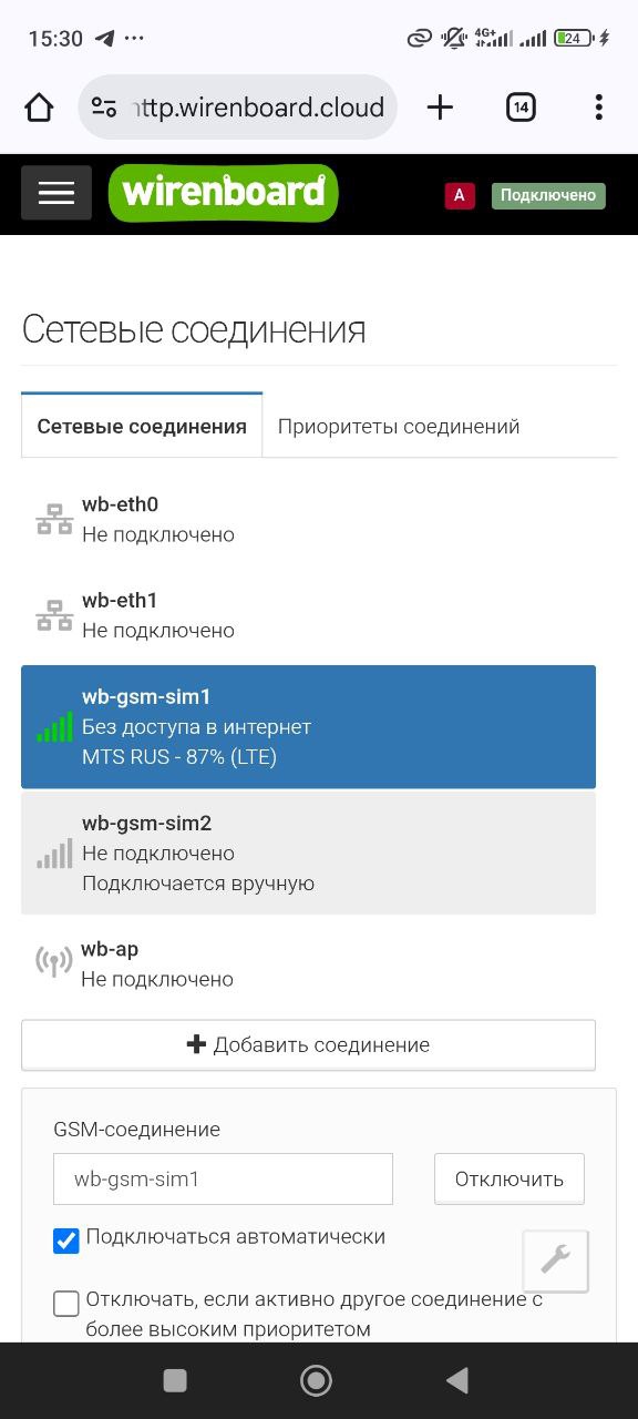

Добрый день! Есть вопрос касательно сетевого доступа.
Имеется контроллер Wiren Board7, в него установлена сим-карта. Доступ через Wirenboard.cloud к контроллеру имеется, как в веб-интрейфейс, так и по SSH. При этом в настройках сетевых соединений, соединение wb-gsm-sim1 горит зеленым, но с пометкой “Без доступа в интернет”. Как исправить, чтобы статус соединения отображался корректно.

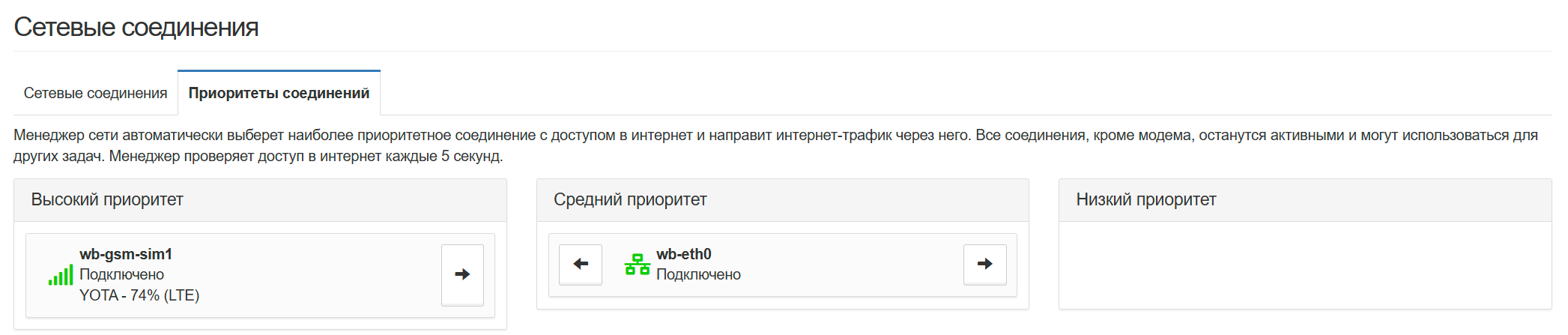

Вы настроили приоритеты соединений? Нужен установить wb-gsm-sim1 с наивысшим приоритетом - тогда контроллер будет ходить в интернет в первую очередь через это соединение.

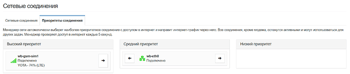

- Установлен приоритет соединения
wb-gsm-sim1:

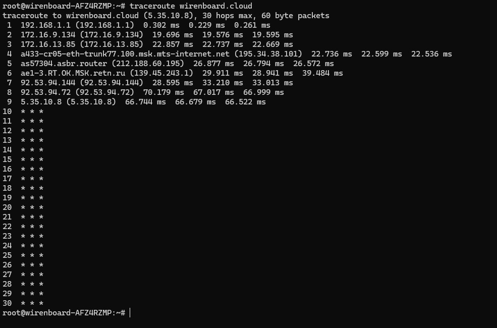

Делаюtraceroute ya.ru:
root@wirenboard-AMDEGWDI:~# traceroute ya.ru
traceroute to ya.ru (77.88.44.242), 30 hops max, 60 byte packets
1 * * *
2 * * *
3 * * *
4 * * *
5 * * *
6 * * *
7 * * *
8 * * *
9 83.169.204.112 (83.169.204.112) 29.470 ms 83.169.204.114 (83.169.204.114) 31.534 ms 83.169.204.116 (83.169.204.116) 31.329 ms
10 83.169.204.184 (83.169.204.184) 31.096 ms * *
^C

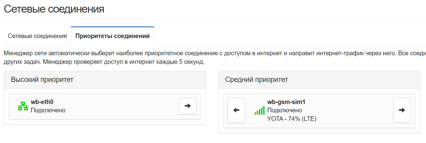

- Устанавливаю приоритет соедниения локальной сети, сохраняю:
1 10.0.0.1 (10.0.0.1) 0.409 ms 0.452 ms 0.344 ms

При любых настройках приоритета контроллер всегда доступен локально

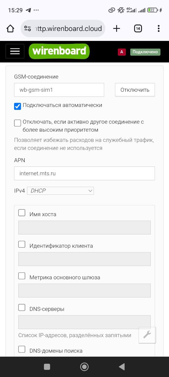

Пропишите apn согласно вашему мобильному провайдеру.
нужно сначала добиться статуса для wb-gsm-sim1 «Подключено», тогда приоритеты будут отрабатывать корректно.

- Прописал APN, при этом статус соедниединения загорается зеленым, но “Без подключения к интернету”. Контроллер через облако доступен, т.е. в интернет контроллер при этом начинает ходить. Такая же ситуация, если APN убрать.
- Расставил приоритеты. ЛТЕ соединение главное, локалка среднее. Жду когда контроллер появляется в облаке, подлючаю патчкорд, локалка поднимается. Но при этом контроллер сразу же из облака отваливается.
- При подключение патчкорда контроллер получает адрес от роутера по DHCP и благополучно становится доступным из локалки.

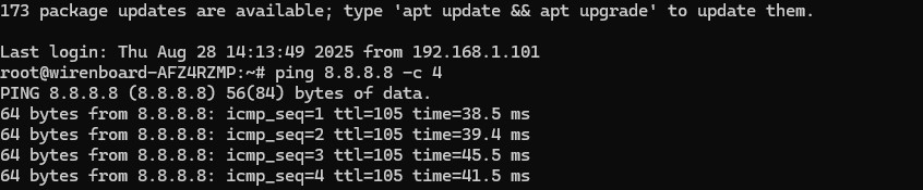

- Если отрыть на роутере доступ в интернет, то котроллер появляется в облаке, т.е. коннект через локалку проходит без проблем.
- Прикладываю фото интернет со статистикой ЛТЕ соединения.
Прошу выполнить диагностические команды во время подключения проводом и прислать вывод.
Инструкция по командам приведена на странице Wiren Board Cloud

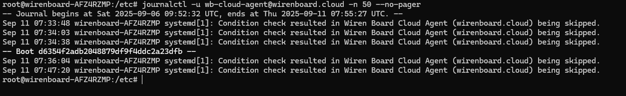

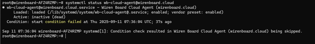

Добрый день! Как я понимаю, не поднимается служба wb-cloud-agent. Старт/Стоп не помогает. Статус облака по ссылке через браузер показывается, что все сервисы доступны.

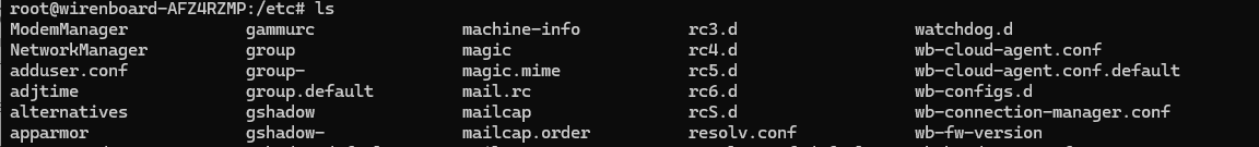

Прошу проверить:
- Существуют ли файлы конфигурации:
ls -l /etc/wb-cloud-agent/
- Логи systemd по этому сервису:
journalctl -u wb-cloud-agent@wirenboard.cloud -n 50 --no-pager

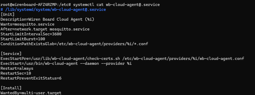

- Содержимое юнита:
systemctl cat wb-cloud-agent@.service
Благодарю за предоставленную информацию, теперь проблема видна чётко.
Прошу выслать лог, выполнив команду:
zgrep -hE ' (install|upgrade) wb-cloud-agent' /var/log/dpkg.log* | sort
zgrep -h 'wb-cloud-agent' /var/log/apt/term.log*
После того как скачаете лог-файлы и пришлёте, выполните переустановку клиента:
apt purge wb-cloud-agent
apt install wb-cloud-agent
После этого агент должен будет заработать.
