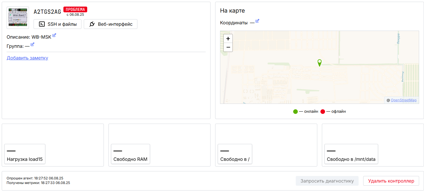

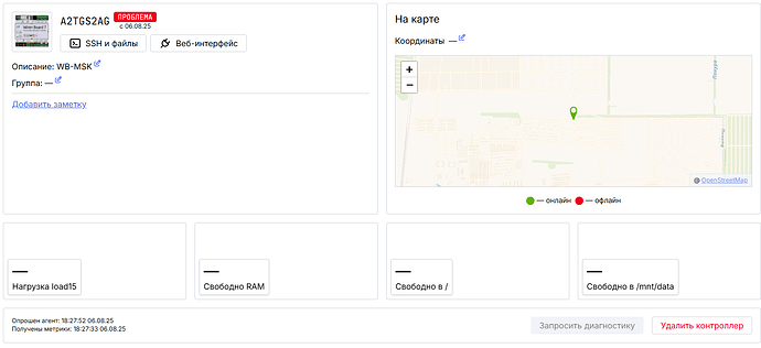

Ошибка в облаке
Подключил контроллер к другому аккаунту и через пару дней он ушёл в какую-то ошибку

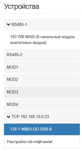

  1. Что значит проверить устройства на шине? Что делать? Как проверять?
    У меня к контроллеру подключено всего 5 устройств: пристыковано 3 модуля в боковой порт и 2 устройства на шине: WB-MAI6 и WBIO-DO-SSR-8 (через WB-MIO-E v.2)
