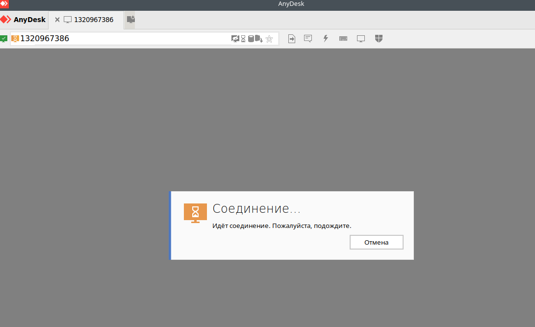

Ну и сходу не понимаю причины. Дайте доступ к контроллеру пожалуйста. Например ssh или anydesk к компьютеру.
Если вдруг есть ещё есть возможность зайти - сделал доступ. Anydesk 1 320 967 386
Пробую.
Пропустил сообщение. Сижу за ноутом. на всякий случай перезагрузил anydesk.
Могу предоставить доступ в облако если так будет проще
Пробую.
А для чего давать доступ к компьютеру, на котором открыт облачный интерфейс? Для диагностики - мне скорее всего придется несколько раз останавливать агент.
