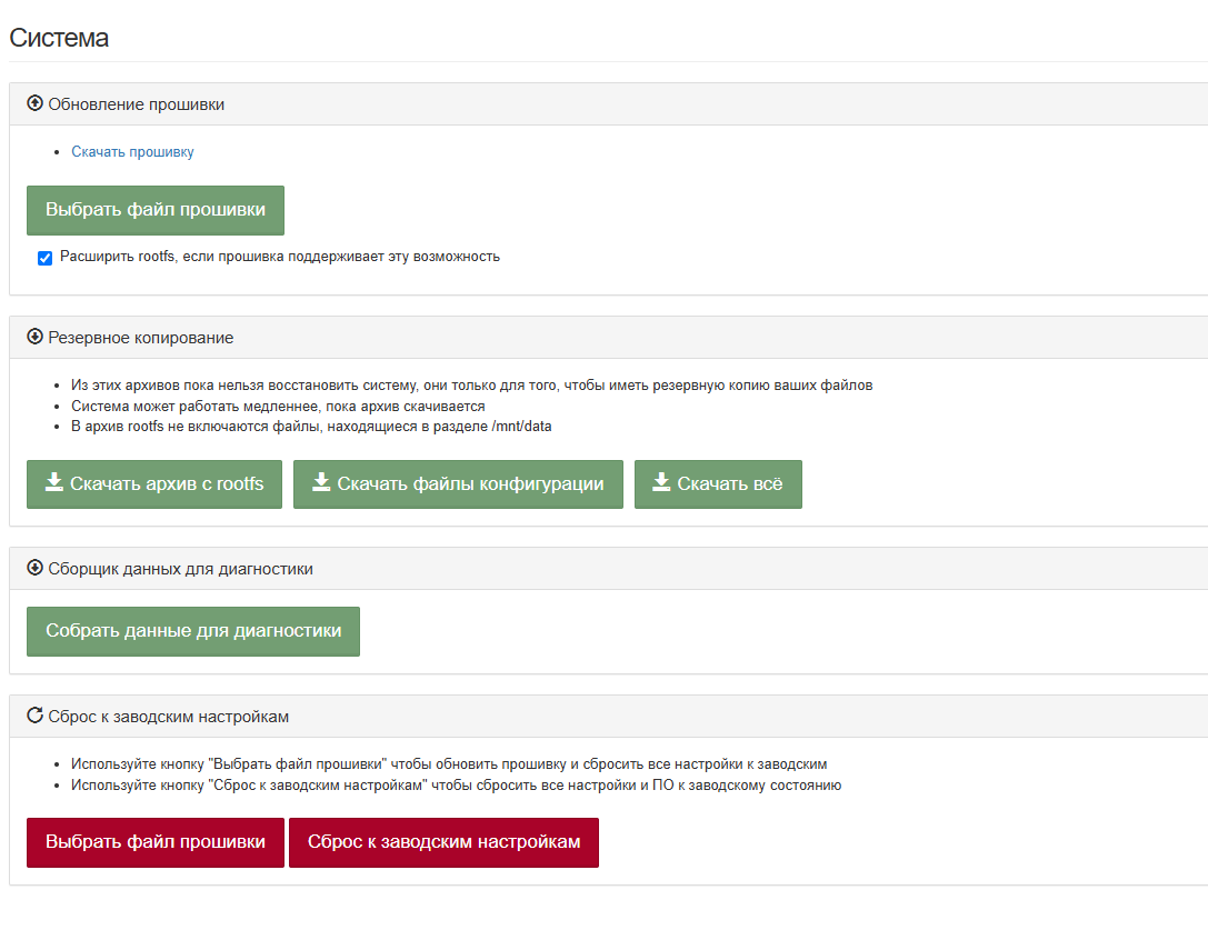

Прошу прислать скриншоты ваших действий.
Для диагностики проблемы также прошу отправить архив с диагностической информацией контроллера. Инструкция по созданию архива приведена в документации.
Пропала команда подключения к облаку
![image|690x490](upload://p7doYXkVogQgpxz
(220,3 КБ)
095LhPUrNyII.png)
Служба агента запущена?
@MrYahin Здравствуйте. По логам в диагархиве вижу, что служба агента не запускается с ошибкой:
