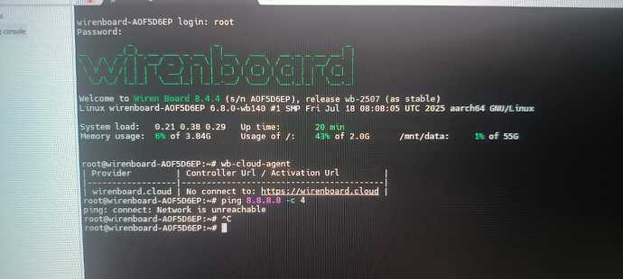

Добрый день,первое подключение контроллера через кабель USB ,далее хотел его добавить в облако,перешел в настройки -система а раздела подключения к облаку нет,что не так ?
Рекомендую обновить ПО контроллера до актуального:
  1. Подключитесь к нему по SSH.
  2. Выполните команду:
apt update && apt upgrade && reboot
Если проблема с облаком останется, то прошу проверить по инструкции:
Приветствую,правильно понимаю, что контроллер не подключен к интернету и по этой причине может не отображаться раздела ? Мне нужно подключить сам контроллер к сети через wi fi ?
Да, для этого нужно обеспечить связь с интернетом. Но раздел может не появляться и по другим причинам.
Могли бы подсказать способы как связать контроллер с интернетом?
Можете подключить к роутеру через Wi-Fi или кабель.
Рекомендую посмотреть статью настройка сети в контроллере Wiren Board и серию видеороликов по настройке:
В третьем видео подробно разобран процесс подключения к сети.

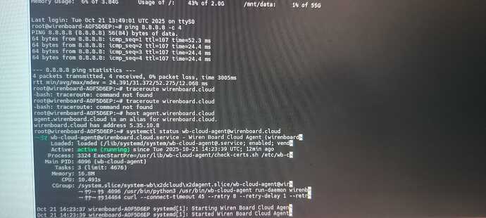

Приветствую,интернет подключил,не читает команду traceroute wirenboard.cloud,или может я что то не так делаю?как вернуть раздел (подключение к облаку )?
Спасибо,вопрос решен
