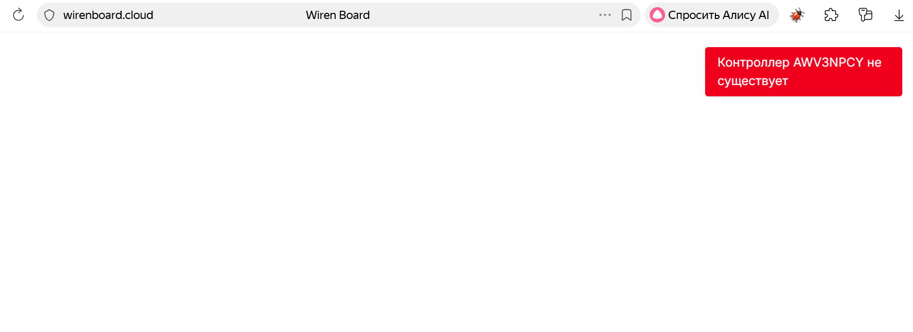

Не могу подключится к облаку. Ошибка при переходе на страницу регистрации (контроллер_____
не существует)
Скорее всего, контроллер прикреплён не к той организации, или вы находитесь в другой организации в облаке.
Вопрос решен! В ssh, отключением контроллера от облака и возвращением, всё как было с завода!
