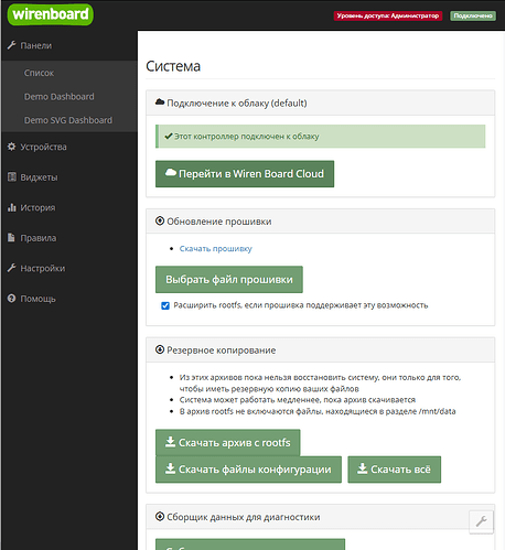

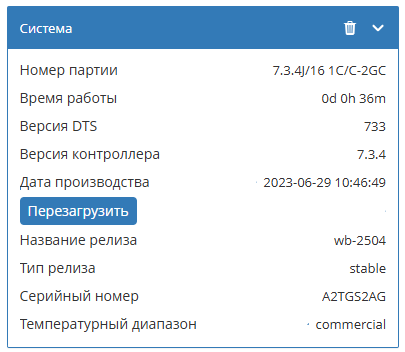

Я обновил контроллер до 2504 со сбросом к заводским настройкам, но всё равно вижу ссылку, что контроллер подключен к облаку.

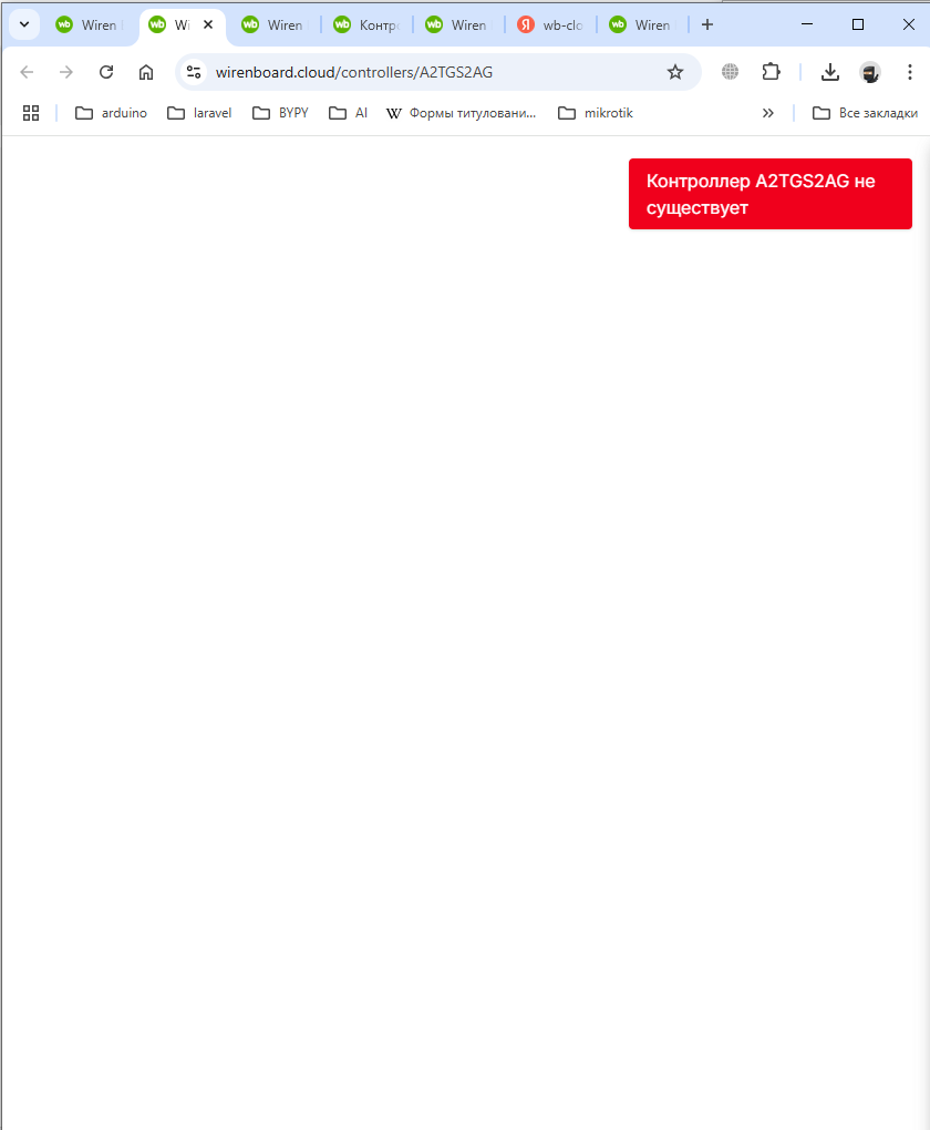

Когда жму на кнопку перейти в cloud, то вижу что контроллер не существует

Я не могу. Я же отправлял скриншот, что там ничего нет.
В самом первом сообщении
Проверил.
Контроллер a2tgs2ag зарегистрирован в организации schel4ok@yandex.ru
