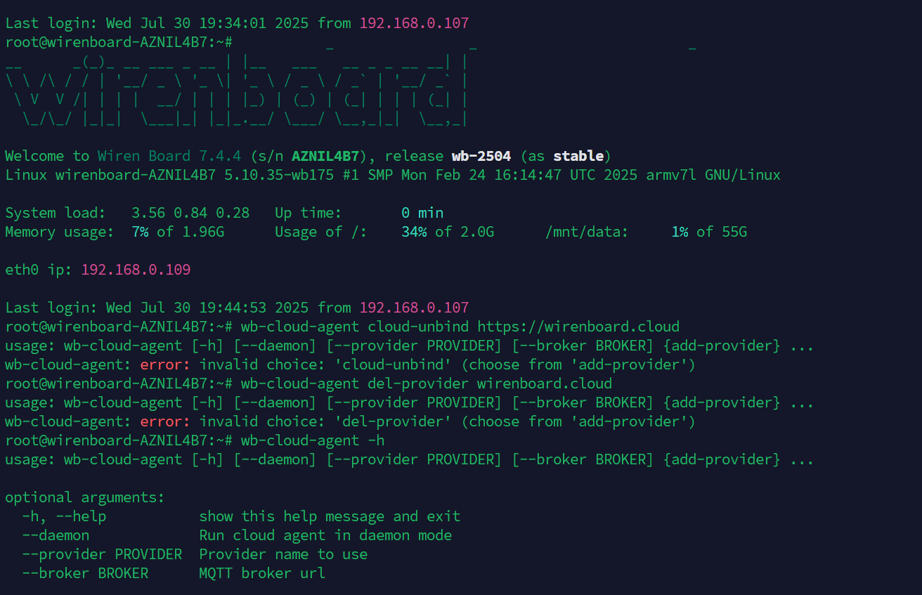

Передали контроллер WB7
Контроллер был подключен к облаку другого пользователя.
Контроллер сбросил до заводских настроек и хотел привязать к своему облаку.
Через SSH пробовал командами из wiki удалять провайдера, вылетает ошибка.

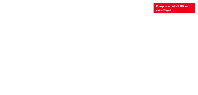

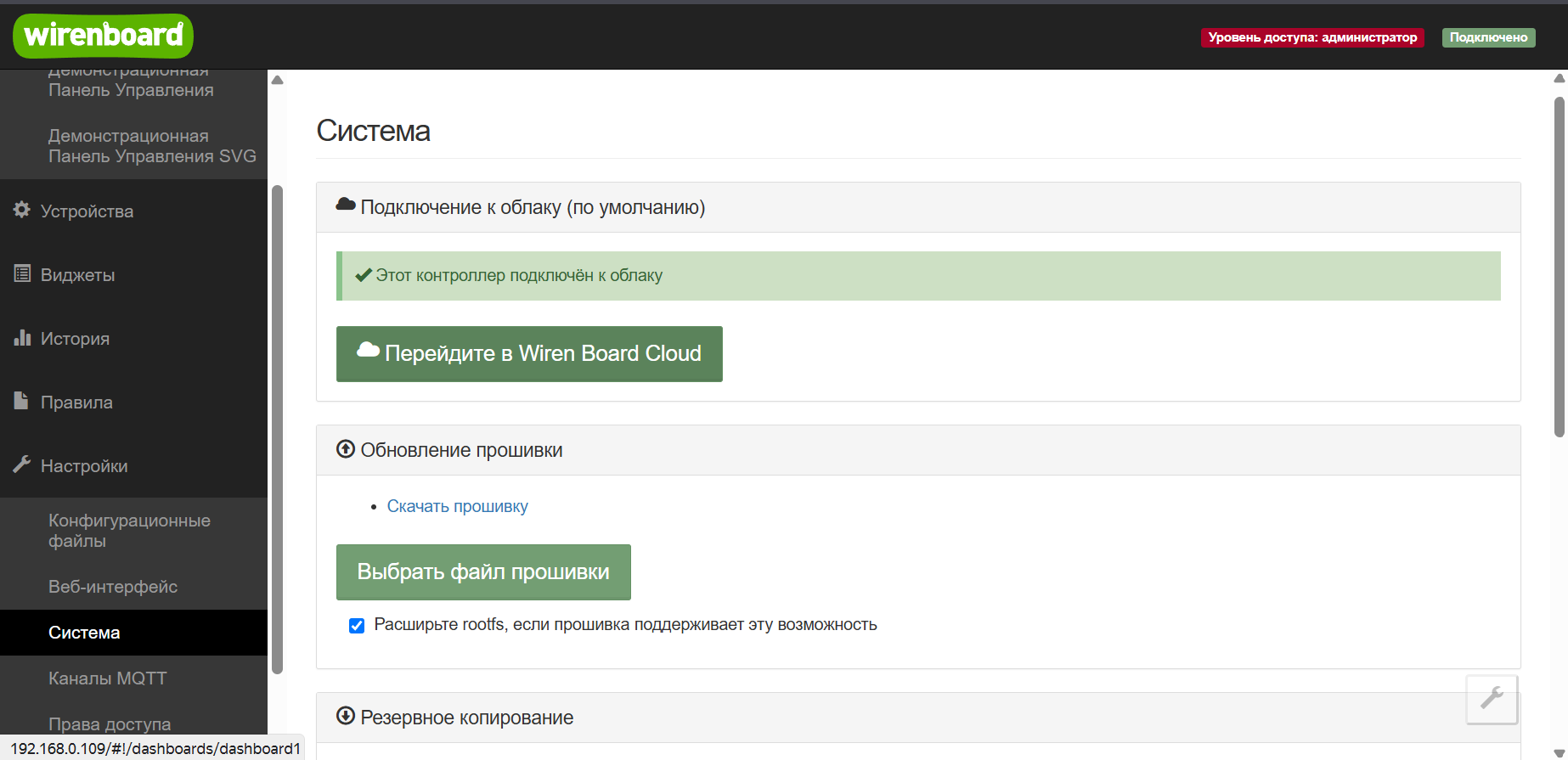

В системе показывает что контроллер подключен к облаку, при переходе пишет что контроллер не существует.

Либо, есть более простой путь:
Подождать выхода обновления wb-2507 (ожидается в начале следующей недели) - там будет возможность выполнить отвязку самостоятельно, имея доступ к контроллеру.
