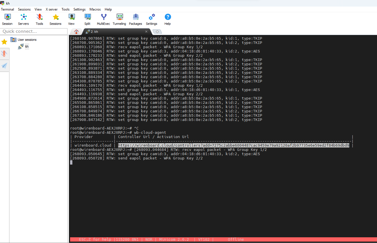

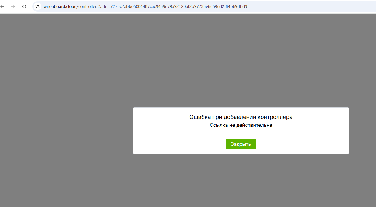

перехожу по полученной ссылке - пишет что ссылка не действительна

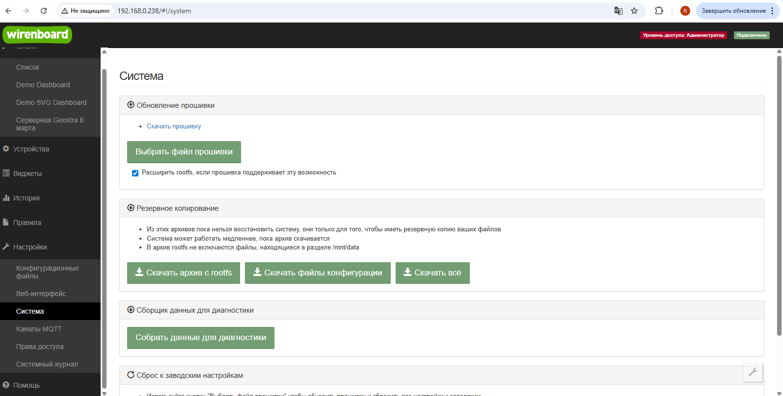

В веб-интерфейсе поля “подключение к облаку у меня нет“

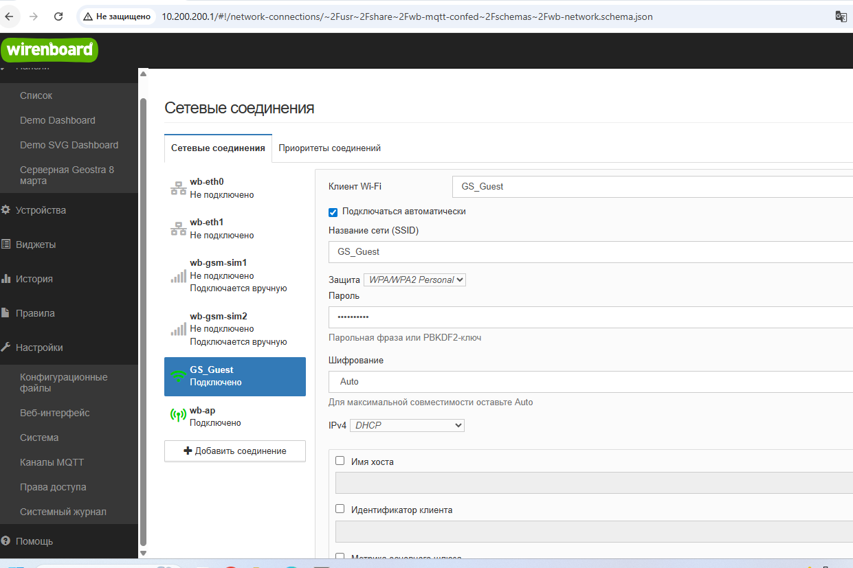

контроллер подключен к интернету чз wi-fi

Вопрос снимаю…вай-фай рабочий к облаку не пускал, чз мобильный интернет проверил, всё работает!
Отлично! Я рад что все работает! Могу ли я чем то еще помочь?
