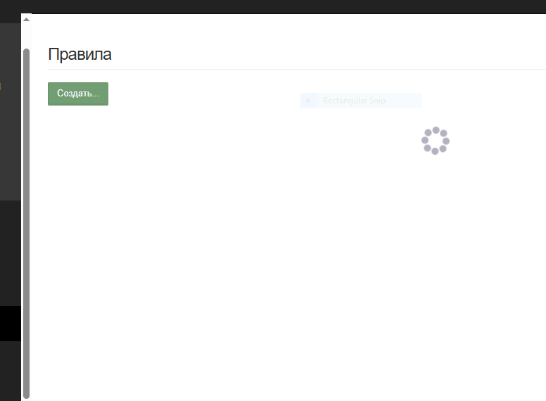

Не работает пункт меню создания и сохранения JS файлов
Добрый день! Не работает пункт меня работы с JS файлами.
Катинка вот такая. Два файла там были. При попытки создать и сохранить новый
картинка такая

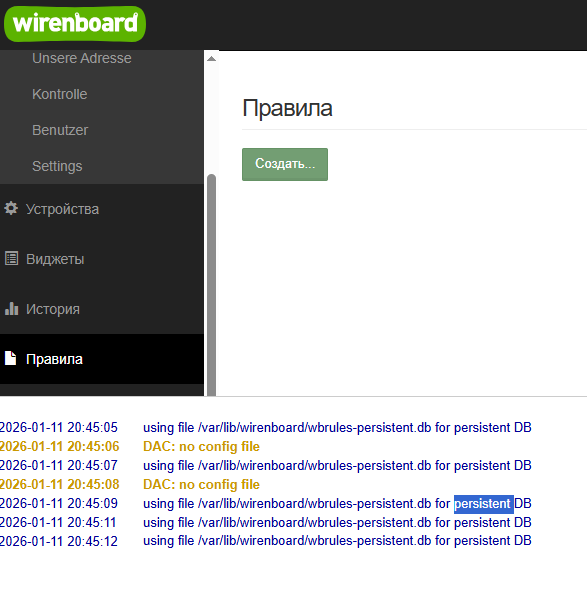

Через контролы релюшки клацают правильно. Термодатчик t отображает.
Скорее всего что-то программное, но это мой домысел.
На моей практике такое случалось когда правило грузило напрочь систему.
Попробуйте через SCP освободить директорию /mnt/data/etc/wb-rules и перезагрузить сервис с помощью команды systemctl restart wb-rules
Спасибо! Danke schon! Thanks.
Загрузку системы не посмотрел в процессе проблемной истории. А надо было.
Все сделал, как вы написали.
Разбираюсь далее. Работал с двумя файлами JS. Первый давно написал, со вторым работал.
