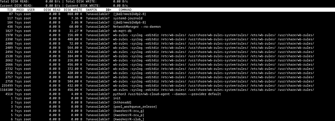

Я наблюдаю на контроллере явную перегрузку дисковой подсистемы.
Явно задал таймаут побольше и получил результат:
wb-diag-collect -d -t 20 diag

Ну и вижу
прыжки записи до 2 МБ/сек.
Подскажите, пожалуйста, “прыжки записи до 2 МБ/сек.” это много? Это физический износ памяти, или речь про загруженность контроллера и мне нужно уменьшить её?

Я для сравнения запустил на стенде в режиме накопления, часа за три:
Вижу что пишет сервис истории, логи остальное - в ожидаемых пределах.
Соответственно для проверки можно остановить какой-либо (да даже несколько) из работающих с файловой системой сервисов и проверить.
