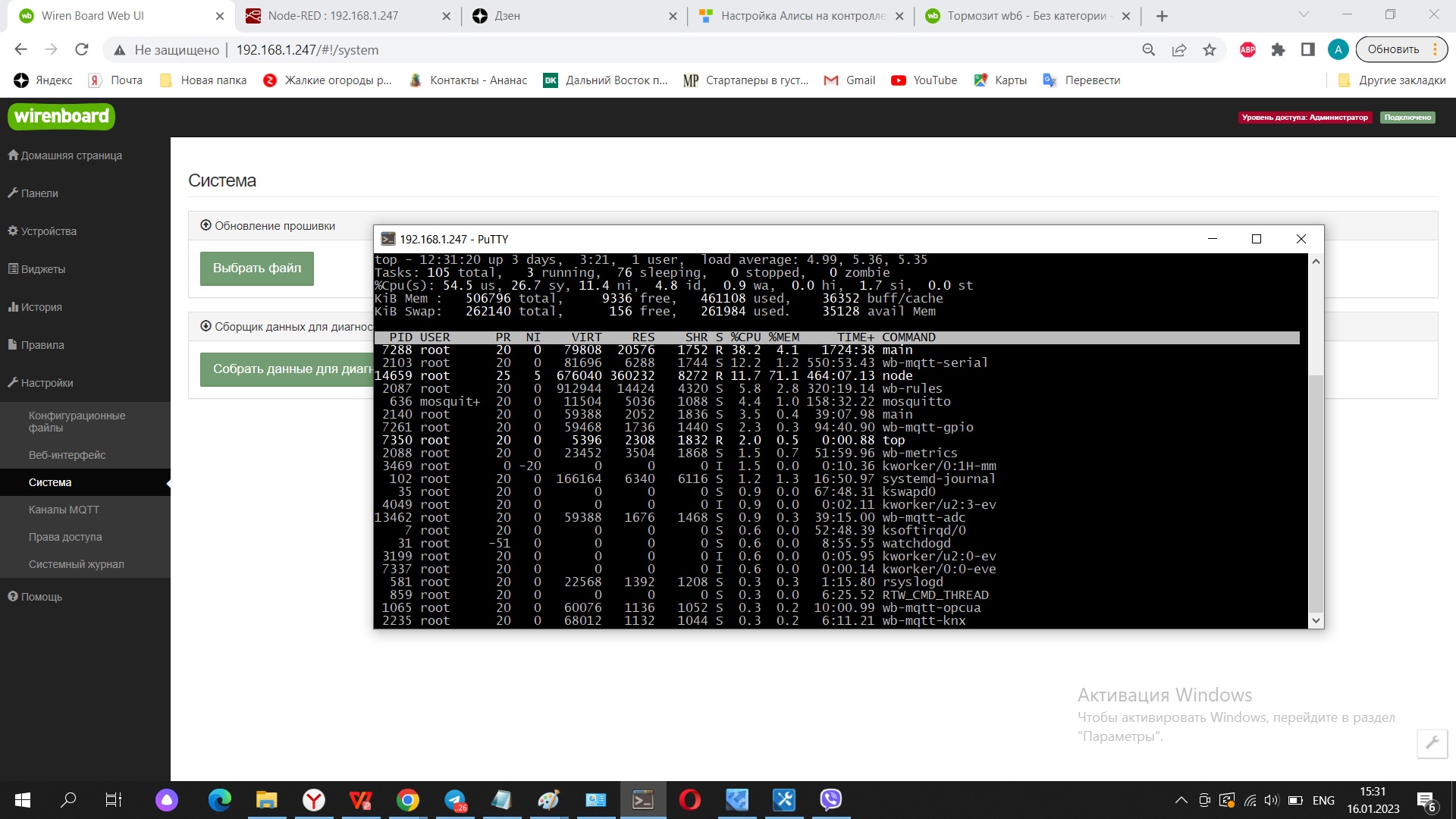

Тормозит контроллер. Нодеред на нем еле шевелится. Невозможно работать. Подскажите в чем может быть дело?
PID USER PR NI VIRT RES SHR S %CPU %MEM TIME+ COMMAND
7288 root 20 0 79808 20384 1736 R 47.7 4.0 24:05.49 main
650 root 25 5 684788 378444 10816 R 20.6 74.7 8:01.58 node
2103 root 20 0 81696 6308 1740 S 12.0 1.2 8:03.07 wb-mqtt-serial
636 mosquit+ 20 0 11548 3596 1112 S 4.0 0.7 2:55.20 mosquitto
2087 root 20 0 912324 14664 4312 S 4.0 2.9 4:44.60 wb-rules
2140 root 20 0 59388 1664 1440 S 1.8 0.3 0:35.07 main
7261 root 20 0 59468 1716 1432 S 1.8 0.3 1:24.22 wb-mqtt-gpio
11191 root 20 0 5396 1380 1028 R 1.5 0.3 1:03.05 top
13462 root 20 0 59388 1668 1460 S 0.9 0.3 0:23.67 wb-mqtt-adc
14706 root 20 0 0 0 0 I 0.9 0.0 0:11.57 kworker/u2:2-ev
17979 root 20 0 0 0 0 I 0.6 0.0 0:00.99 kworker/u2:1-ev
7 root 20 0 0 0 0 S 0.3 0.0 0:33.53 ksoftirqd/0
31 root -51 0 0 0 0 S 0.3 0.0 0:08.30 watchdogd
1065 root 20 0 60076 1168 1084 S 0.3 0.2 0:09.05 wb-mqtt-opcua
17715 root 0 -20 0 0 0 I 0.3 0.0 0:00.92 kworker/0:3H-kb
17822 root 20 0 0 0 0 I 0.3 0.0 0:00.46 kworker/0:3-eve
1 root 20 0 25532 2288 2052 S 0.0 0.5 0:05.22 systemd
2 root 20 0 0 0 0 S 0.0 0.0 0:00.03 kthreadd
6 root 0 -20 0 0 0 I 0.0 0.0 0:00.00 mm_percpu_wq
8 root 20 0 0 0 0 S 0.0 0.0 0:00.01 kdevtmpfs
9 root 0 -20 0 0 0 I 0.0 0.0 0:00.00 netns
11 root 20 0 0 0 0 S 0.0 0.0 0:00.00 oom_reaper
12 root 0 -20 0 0 0 I 0.0 0.0 0:00.00 writeback
13 root 20 0 0 0 0 S 0.0 0.0 0:01.59 kcompactd0
30 root 0 -20 0 0 0 I 0.0 0.0 0:00.00 kblockd
32 root 0 -20 0 0 0 I 0.0 0.0 0:00.00 rpciod
33 root 0 -20 0 0 0 I 0.0 0.0 0:00.04 kworker/u3:0-hc

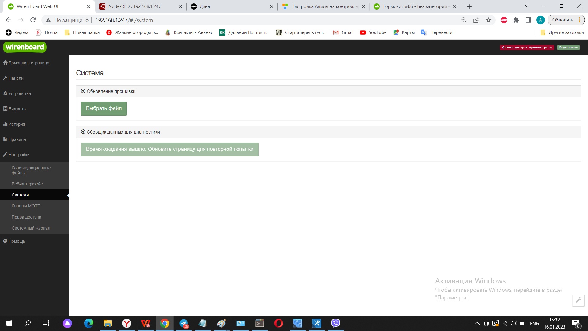

А сможете собрать диагностический архив?

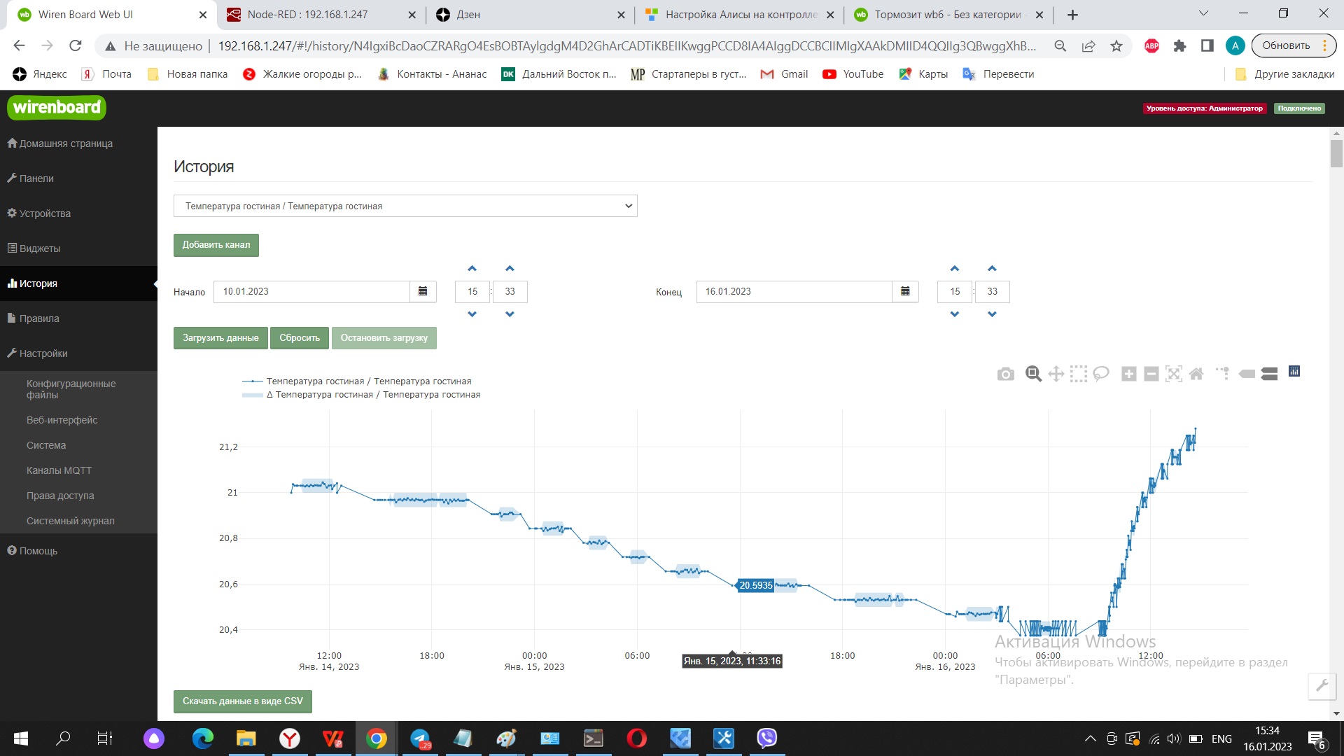

Добрый день. А работает ли история? Проверьте и покажите ее, истории, настройки.
Диагностика из веба не выгружается. Минут 20 ждал
История, гляну. Настройка работает. Контроллер и железо работает. Тормозит нодеред жутко

сбор данных не формируется. превышает время ожидания
История работает, данные с датчиков есть.

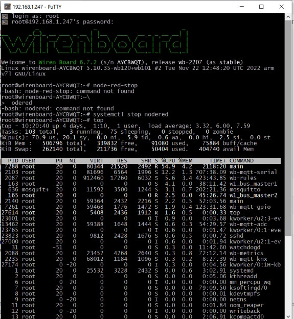

Остановите NodeRed и попробуйте снова. Кстати, предварительно обновите пакеты до актуальной версии.
при подключении через ssh (путти) и вводи пароля, консоль открывается минут 10-15. После ввода команды остановить нодеред, команда выполнялась 2-3 минуты…

загрузка main скачет до 65-70%

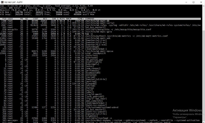

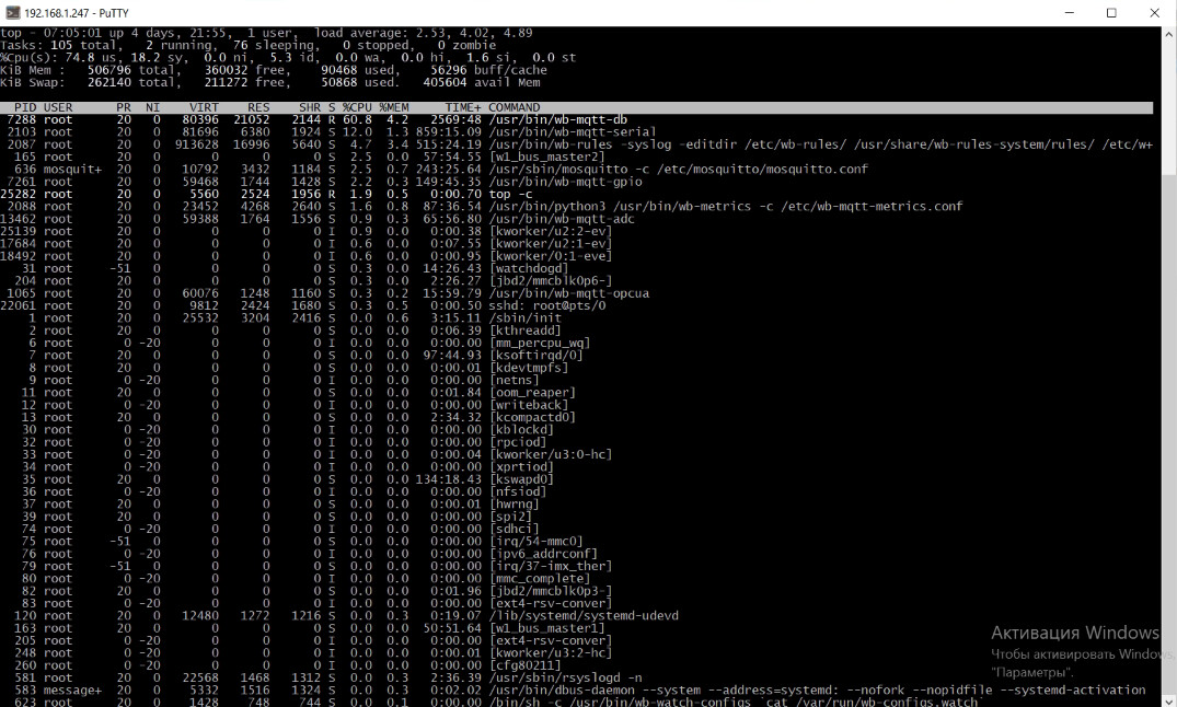

Что за процесс, покажите его (c в топ)
Первый в скрине выше.
запустите top с опцией -с
top -c
