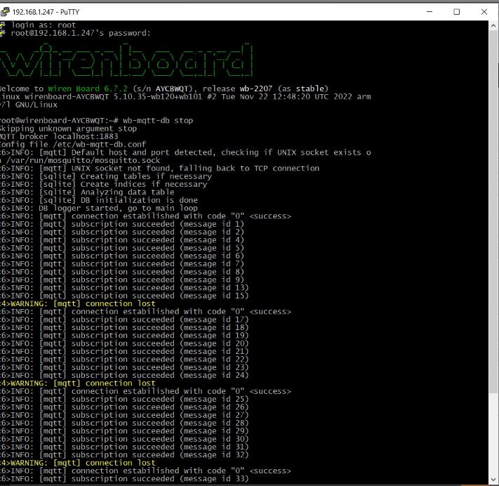

Надо остановить, не запускать еще один экземпляр!
systemctl stop wb-mqtt-db

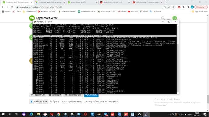

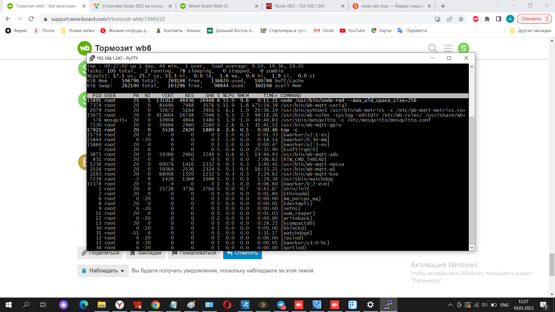

По предмету - вроде всё очевидно, все ресурсы съел NodeRED.
Останавливайте Flow по одному и смотрите на загрузку CPU…
на скринах выше, есть вывод тор с остановленным NR. загрузка CPU 60%
и история мне нужна, если я запущу wb-mqtt-db у меня опять все встанет…
В логах есть странность в dmesg, касающаяся шины 1-wire - постоянно отваливаются и появляются обратно датчики - либо проблемы с монтажом (что скорее), либо с самими датчиками. Не факт что это сильно влияет, но разобраться все равно стоит.
Про wb-mqtt-db - предлагаю в явной форме указать в конфигурации топики, для которых нужна история - это в любом случае снизит нагрузку с его стороны. Пока ощущение так
