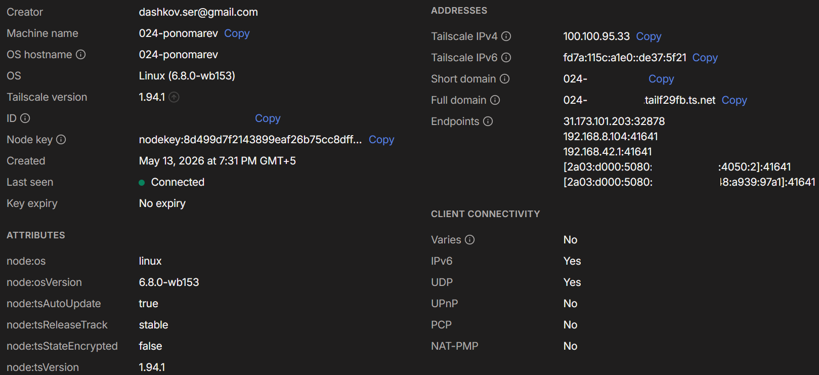

С контроллера видна вся сеть устройств tailscale. Ниже привел IP самого устройства.
# tailscale status
100.100.95.33    024-ponomarev        xxx.xxx@  linux    -
Странно, но сейчас на одном из контроллеров на новом релизе заработал tailscale. Видимо неисправность может быть и не связана с релизом 2602.
